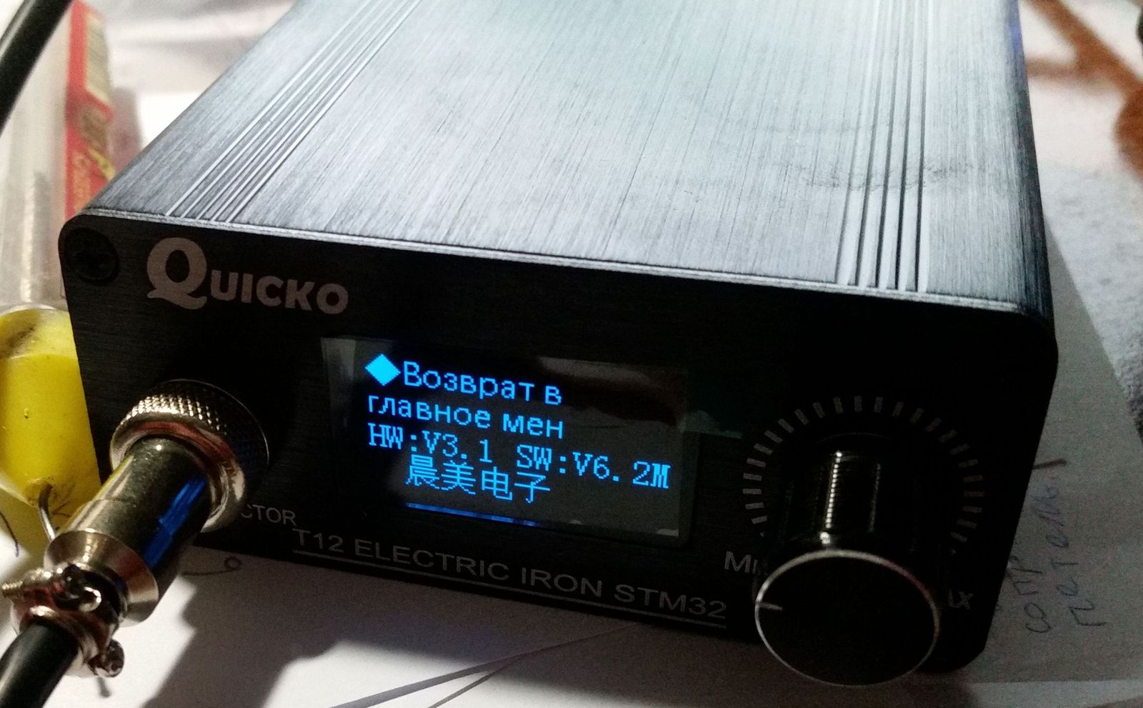

Доброго времени суток и с праздником!
Вчера пришла станция (точнее паяльник не знаю как правильнее ее обозвать)
прошивка HW: V3.1 SW: V6.2M
Подскажите есть какие либо принципиальные отличия прошивок?
или + - они все одинаковые
просто в разные клоны Quicko Cannon KSGER разные "мордочки" делают

Дайте фото платы контроллера, потом будем смотреть на что она похожа, если это 2.01 то лучше прошить ее нормальными прошивками, которые выложены на гугл диске.
ЗЫ Но судя по фото ИМХО , это что-то свое а не этот контроллер который описан тут.
