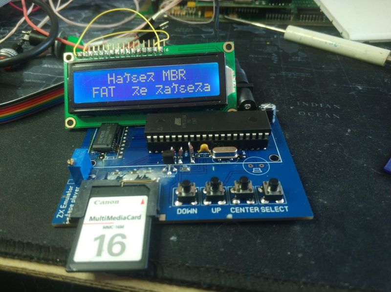

Откопал древнючую карту ММС на аж шестнадцать МЕГАБАЙТ.
Имеем такую картину...
предположу что с SPI все же все более менее...

MBR найден.
А вот FAT16 не обнаружена.
Сомнительно. Потому как не встречал карт, тем более на 2 ГБ, без поддержки SPI (впрочем, на каких-то MicroSD давно я что-то такое наблюдал). Попробуйте в цепь питания карты поставить конденсатор на 100 мкФ. А что за диоды у вас?
Вы плату и детали откуда взяли? Сами заказали и сами и детали подбирали и распаивали? Резисторы-то там номиналов правильных?

переразметил карту еще раз. и сделал основной раздел а не логический. карта увиделась.... буду дальше разбираться...
поправил надписи.
припаял емкость - не помогло.....

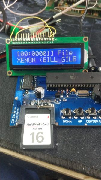

записал пару ТАПов на старинную карту - о чудо! заработало....
осталось понять почему не видны остальные карты.
да, поп поводу диодов - SMD не было под рукой поставаил по одному КД521
Последний раз редактировалось Mikkaa_A Сб апр 02, 2022 13:38:57, всего редактировалось 1 раз.

Раздел и должен быть строго основной.
А если увиделась, то попробуйте впаять динамик (у вас его я не вижу) и воспроизвести какой-либо tap-файл.

С карточками мой косяк. :shock: :o
Разобрался.
почему то в ячейке с резисторами 1к затисалась ленточка с резисторами 10к. поменял на 1к все завелось. 8)
Большое всем спасибо за участие. :beer: :music: :beer:
Осталось на Скорпионе распаять магнитофонный вход и все проверить.... :)))
