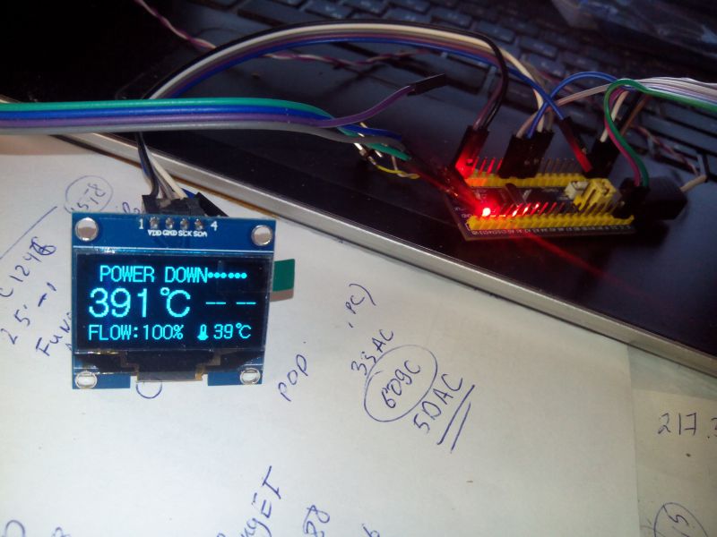

собрал на макетке комбо цифровую часть, варианта паяльной станции (там где фен и паяльник вместе)
какая то странная фигня вышла.. проблема с энкодером... кнопка работает а вращение не хочет ((
правда я кондеры на энкодер не ставил.... не ужто изза них такая фигня ?
на паяльнике и фене тот же энкодер работал(((

А вот комбо это вообще интересно. А сопротивлениями на + подперли? Говорят что в комбо нет типов жал и соответственно настройки теплового профиля на каждое жало.
Нашел что есть профили для жал, но там управление двумя энкодерами. И есть хорошие фото плат, можно перерисовать.
https://ru.aliexpress.com/store/product ... 6d8clhz9KO
 Заголовок сообщения: Re: паяльная станция T12 на stm32
СообщениеДобавлено: Чт май 17, 2018 11:06:42
Рейтинг сообщений: 124
Зарегистрирован: Пн июн 07, 2010 22:56:01
Сообщений: 804
Откуда: SU
ноги энкодера к+ я подтянул, если руками коротить ноги на землю мк чувствует это(биты в регистре меняются)
схемы на комбо ни кто еще не рисовал...
я находил в инете фото плат от комбо без элементов, фотки с обеих сторон, вот с я и подглядел какие ноги идут на дисплей и EEPROM и энкодер..
I2C там висит на ногах PD0 PD1 а это ноги куда вешается кварц 8МГц , они ка назло на китайской синей платке не выведены .... пришлось подпаять проводники к ногам кварца.... Повезло... дисплей заработал..)))

сделал по другому,
теперь будет оригинальное качество фоток
с энкодером разобрался.... все просто, перепутал ноги .....(((
буду дальше мучать себя прошивкой((((
кому интересно, коды RG1 RG2 в самом конце EEPROM ки)))
