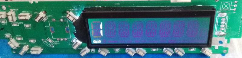

Добрый день.
Вот такая Изображение от старой "автомузыки" SUPRA SCD-505U. Карту памяти расшифровал. 13 сегментов в разряде, средний вертикальный сегмент не делится, как и горизонтальные A и D . 12 сегментов идут подряд в 3х адресах, 13-тый отдельно. Нужна помощь со знакогенератором.
Комментарий к файлу: memMap-Segment
HT1621.pdf [110.71 KiB]
 Заголовок сообщения: Re: ЖК от ОРИОН или HT1621 изнутри
СообщениеДобавлено: Вс фев 14, 2021 18:36:36
Карма: 96
Рейтинг сообщений: 1472
Сообщений: 15108
Откуда: ДОНЕЦК
Как вариант - знакогенератор сам по себе с отдельным буфером и программа-перекодировщик, которая преобразует буфер с символами в дамп кода для последующей загрузки в дисплейное ОЗУ.
:roll:
СообщениеДобавлено: Вс фев 14, 2021 19:30:49
Зарегистрирован: Вс фев 14, 2021 15:00:10
Сообщений: 2
:roll:
Может у Вас найдется пример? Ума не приложу по какому правилу можно перекодировать этот 13й сегмент. В голове только вариант -каждый раз проверять на сегмет Pn, и в зависимости от разряда в котором его необходимо зажечь, вычислять адрес и биты COM.
СообщениеДобавлено: Вс фев 14, 2021 20:35:42
Карма: 96
Сообщений: 15108
Откуда: ДОНЕЦК
В ассемблере применяется "табличный декодер" - младший байт адреса равен коду символа, а содержимое ячейки(пары ячеек) памяти - сегментный код.
В Си или массив или switch-case...
На первом этапе получаем простую упаковку - каждой позиции свой набор сегментов в соответствии с кодом символа.
Эти данные не имеют конкретной привязки сегментов к карте ОЗУ. Просто наш "условно правильный дисплей".
А вот дальше - на втором этапе вплоть до побитовых перестановок для попадания сегментного кода в соответствующие ячейки карты ОЗУ конкретного стекла индикатора.
Это уже зависит от того, что от производителя дисплея досталось - может чуток и повезет, а может и "по максимуму" осложнений подкинуть...
8)
Мне в основном 7-сегментники доставались, там раскладка чуток попроще, но принцип один и тот же - двуступенчатый.
:roll:
