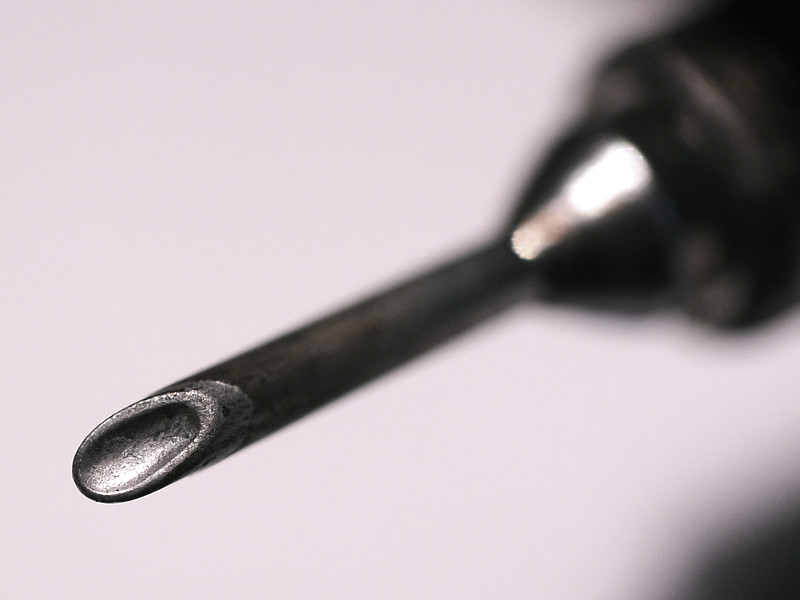

koyodza писал(а):
это жало 900M-T-3CF, в котором вручную сделали углубление
Получается, что только эта контора такая умная? Ведь есть много ссылок на подобные жала с буквой "M", неужели все обманывают? Хотя цена 10$ вызывает некоторые подозрения. В настоящих жалах углубление не круглое, а вытянутое:
DSC_3632_s.jpg [88.43 KiB]
 Заголовок сообщения: Re: Паяльная станция: паяльник DSS-90 и фен DFS-90
СообщениеДобавлено: Вт апр 09, 2013 20:38:06
Карма: 40
Рейтинг сообщений: 372
Зарегистрирован: Вс июл 17, 2011 11:51:52
Сообщений: 2623
Нет, вроде бы некоторые фирмы выпускают жала с маркировкой СМ, однако они почему-то очень редкостные. У китайцев как-то нашел в одном месте по 3уе кажется, но там только EMS доставка была под 30 уе. Другие жала у китайцев можно купить около 2уе, если брать десяток одинаковых (или набор), то около 1 уе за шт.
На той фирме, где я брал, они были до 4уе, ну думаю может фирма молодая, недавно открылись, клиентуру нарабатывают. Ага, "нарабатывают". Я не против, что они сами жала усовершенствуют и продают, но надо же как-то об этом предупреждать

Victor_P. писал(а):
Одну такую умную фирму нашел :)
А я брал там. И тоже в каталоге значится как 900М-Т-3СМ, а гравировка на жале 900М-Т-3СF. Углубление тупо высверлено на глубину примерно 2 мм. Паяю ним выводные детали - прикольно. Надел отверстие на вывод, пару секунд подержал, снял - аккуратненькая пайка :)
Бессвинцовкой не паяю, поэтому в мусорку не выброшу :)))
СообщениеДобавлено: Вт апр 09, 2013 22:58:59
Карма: 82
Рейтинг сообщений: 1030
Сообщений: 4779
Самодельную микроволну я тоже когда-то делал. Углубление становится всё глубже, начинает набирать слишком много припоя. Начиная с какого-то момента приходится спиливать торец жала, и так до тех пор, пока ничего не останется. Хватает где-то на месяц при средней интенсивности пайки.
