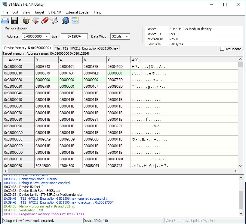

У меня все работает. Дисплей 0,96", шина I2C
Пробовал включить без EEPROM - запускается, но просит ввести регистрационный код.
С EEPROM после перепрошивки запустился сразу без запроса кода.
Вот фотка самого чипа крупным планом и скриншот STM32 ST-LINK Utility
Так что, скорее всего проблема с твоим контроллером
