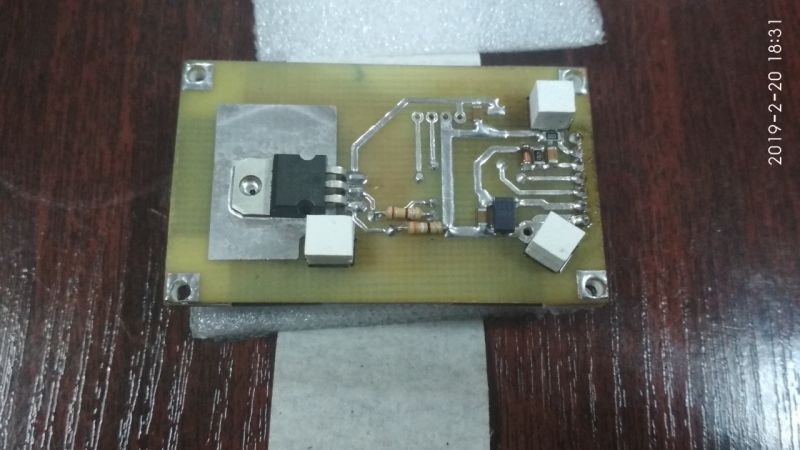

Решил "окультурить" переход на больший дисплей 2.42"
Дисплей вот этот: Изображение
Проблема заключалась в не совсем удобном переключении интерфейсов, дисплей приходит с шиной SPI а для моей платы (2.1S) нужна шина I2C, сам экран шину поддерживает, нужно лишь перепаять несколько резисторов как указывает производитель, но это не так, что бы дисплей заработал, нужно еще распаять несколько деталей:
Сигналы CS - притянуть к GND
DC - притянуть к GND
RES - развести цепочку сброса: сам вывод через резистор 4.7К на 3.3В а так же конденсатор 0.1мкф на GND
Так же нужно было сделать отдельное питание для него, встроенный стабилизатор очень слабый(очень сильно греется) я хотел использовать DC-DC, но "жаба" сделала свой выбор в сторону LM317, при таком потреблении стаб. нормально справляется без радиатора.
С начало все распаял на плате дисплея а сам дисплей подключил проводами 10см к плате контроллера, дисплей запустился, но изображение рассыпалось из-за помех по шине, вот тогда и было принято решение сделать переходник, на котором все разместить.
Вот такой получился вид:
На последнем фото, потребление в холостом режиме.

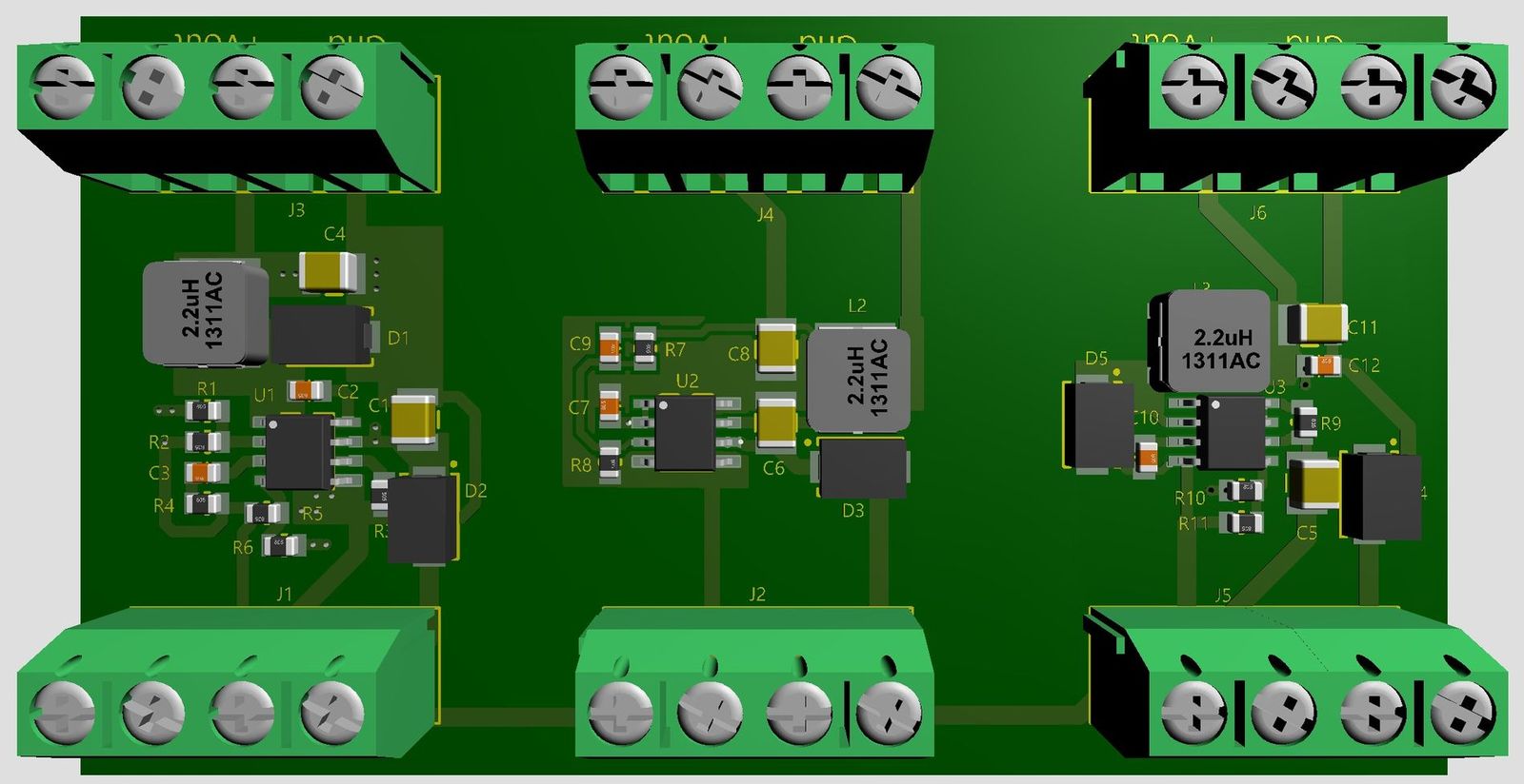

DC-DC стоят не так дорого если взять кит модулек 30-40руб
П.с. накидал платку для тестов DC-DC модулей
интересно не посчитают как за три платы )))
DC-DC.jpg [152.36 KiB]

Сделай заливку медью всей платы - тогда точно пройдет как одна
:)) Да это понятно, просто модуль был один и сработало "а вдруг для другого понадобится"))) в этой схеме такая мощность не нужна.
ЛМок 20шт...вот и выбрал ее)))
