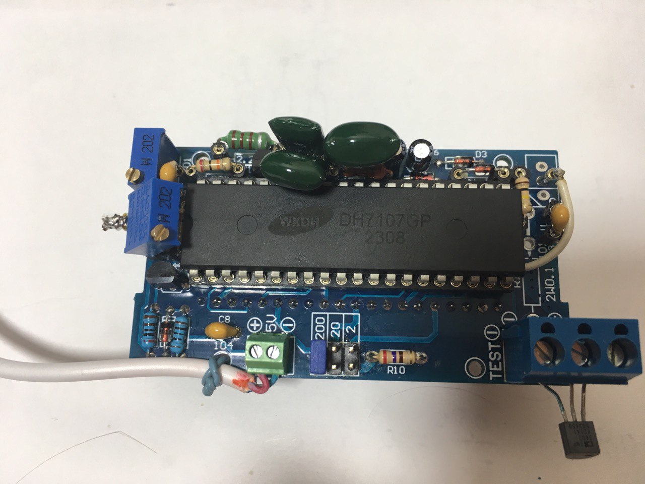

Собрал вольтметр, переделал в термометр.
Попробовал заменить дроссель на резистор 10к (на панельке), стабилитрон оставил (впаян, сильно мешать не должен), в итоге на 26 ноге +0,4 вольта, индикатор кажет 1, то есть перегруз.
RC элементы поставил под опорное 1 вольт, откалибровал по тестеру Aneng AN8001 (самый точный из дешёвых). Подал с аккумулятора через подстроечник максимально близкое к 2 вольтам напряжение, выставил опорное 998мВ, данные на тестере и индикаторе АЦП сровнялись.
Конденсаторы, где надо поставил пленочные (китайские темно-зеленые с Чипидипа К73-17 JFA02A***J), индикатор показывал напряжение очень точно по тестеру.
С керамическими кондерами, что были в наборе с Алика, был провал в показаниях на некотором диапазоне, выше 1 вольта, вроде, а по краям показания нормальные.
Термодатчик купил также в Чипе TMP36 GT9Z, -40…+125°C (±3°C) 2.7...5В [TO92]
Черный в корпусе TO-92, но когда бликует при съемке - серебристый.
Его выход подал на +Uвх, а на -Uвх подал смещение 0,500 вольта, чтобы вольтметр показывал температуру, а не напряжение. У датчика при 0 град, по идее, у него должно быть напряжение 500мВ.
По инструкции у него 10мв/град и выход 750мВ при 25 град.
Выход, кстати, высокоомный, при замере тестером напруга просядает.
На графике, впрочем, немного не так... интересно, верить ли ему, или коупить мыслей, что его чертил невнимательный практикант ???
Комнатную температуру показывает примерно, как тестер Mastech MS8200G с родной термопарой.
Таящую воду тестер оценил в 3 градуса, кипящую воду в 99 град.
Мой термометр оценил ее в 5 градусов, а кипяток было измерить проблемно, получалось 90-95 град и потом вода попадала на контакты, и показания убегали.
Пробовал откалибровать свой термометр по таящей воде, но показания комнатной температуры становились нереалистичными. В итоге, вернул калибровку по напряжению.
Неделю игрался с термометром, показывал друзьям (питал от мобилы через OTG), но... точность показаний пока под вопросом.
Но больше всего я потратил время на дрыганье цифр в последнем разряде. Обвешал всё кондерами, порезал дорожку земли, идущую к индикатору (выв. 21, на ней во время индикации менялось падение напряжения 2-3мВ), пустил отдельно от клеммы. Эти меры давали кратковременный результат. Микросхему другую воткнул КР572ПВ2 (выпуск 8610, моя ровесница), подогнув ножки... тоже дрвгается... и показания чуть больше.
Так провозился пару вечеров. Потом понял, что дрыганье уходит, когда я касаюсь деталей руками.
Перевернул вилку блока питания на полобората, сменил фазу с нулем, прибор заработал без глюков. Значит, какая то наводка из сети шла через трансформатор. При питании от USB компа через удлинитель 20м на витой паре, тоже есть дрыганье, но меньше.
