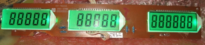

Вот плата от весов с этими индикаторамиИзображение, бесплатно :)) , с мусорки. Да в конторах по ремонту весов и касс, можно найти.

Индикаторами "клякса" управляет - под нее и ищем данные...
Работает та "клякса" сразу на все три дисплейчика, что на платке расположены.
За неимением "живых" (обычно попадают уже частично убитые) пока теми табло не занимался.
Однако... "клякса" довольно нежная - ежли прогреть да придавить - могут внутренние проводки под покрытием отскочить - что часто есть причина отказов одного или более стекол дисплея ("летучий дефект").

"Клякса", это и есть HT1621B.
Вон на платке для пробы выводил символы.
3 дисплея, работают как один многоразрядный.
Вот тут( дисплей с зеленой подсветкой)Изображение я для наглядности
вывел информацию как бы блока питания - напряжение, ток и температуру :)))

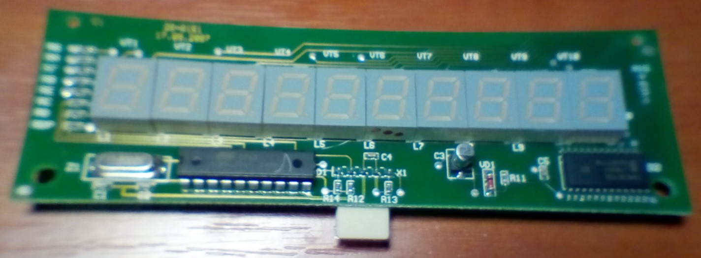

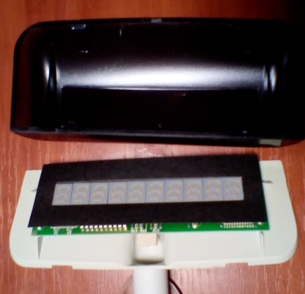

Этих у меня пока неповрежденных нету...
Зато есть несколько вот таких:
https://img.radiokot.ru/files/20529/2n0tflrlsl.jpg
https://img.radiokot.ru/files/20529/2n0tfkluos.jpg
красные 10-позиционные и со своим контроллером на АТ89С2051.
Правда чего им посылать не ведомо - прожка в МК явно нестандартная.
Пока еще "вылеживаются"...
:roll:
