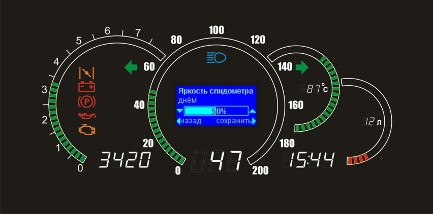

Наверное каждому приходилось сидеть за рулём разных автомобилей... Я не исключение, от шикарных японских Toyota, до ( как это не страшно) первых российских авто... Одна из самых важных частей автомобиля для водителя это конечно панель приборов... И своё внимание я всегда невольно обращал именно на то, как устроена панель приборов...
Как любитель эксклюзива решил сделать свою оптитронную панель приборов с мнемоническими светодиодными шкалами...
--------- краткое описание ----------
В качестве светодиодных шкал планируется использование двухцветных (RG) прямоугольных (5х2 мм) светодиодов. На шкале спидометра их 60, тахометра - 40, на шкале темп.охл.жидкости - 28 и на шкале остатка топлива - 24... В обычном режиме шкалы светятся зелёным, но при достижении критических отметок меняют свой цвет на красный...
Показания основных приборов так же дублируются 7-ми сегментными индикаторами (в плане поменять стандартный цвет этих индикаторов на белый или так же двухцветный, но это только в планах...)
В центре панели расположился графический дисплей 128 на 64 точки... Планируется что он будет выполнять функции бортового компьютера + настройку (например яркости) мнемонических шкал... Управление таким БК планируется 4-мя кнопками или джойстиком... (структура меню планируется именно под 4 кнопки ">", "<", "\/", "/\".)
Управляться всё это будет контроллерами AVR... Планируется именно несколько контроллеров.... так как есть опыт создания тахометра для ВАЗ-2107 и стало ясно что необходимо очень точно отсчитывать временные задержки... Связь микроконтроллеров по UART (так как он аппаратный и работать с ним удобно)... По продуманной схеме... где в каждый момент времени один мастер - остальные подчинённые (с передачей метки...)... Даже протокол обмена продуман уже...
Сами мнемонические шкалы подключены через сдвиговые регистры - по одному регистру на 4 светодиода (число светодиодов в шкалах кратно именно 4-м)....
Разведено уже несколько плат под это дело (особенно много времени заняло разведение именно шкал + придумывание способа подключения их к сдвиговикам.... так как место ограничено чтобы не заслонять подсветку... платы со сдвиговиками (15 на 50 мм (не SMD кстати)) подключаются перпендикулярно (!!!) дуге со светодиодами друг за другом и торцами спаяны образуя шину данных) Да и вообще сложно всё это описать... как дойдёт дело до пайки - выложу фоты...
А пока хочется услышать Ваше мнение... Советы... Строго критиковать не надо... Все что задумано описать не возможно, так что основная идея может показаться не полной... В ближайшее время планирую начать физическое воплощение.... пока ПУГАЕТ предположительная себестоимость (хотя она и сравнима с аналогами)...
Комментарий к файлу: Скриншот... наброски так сказать...

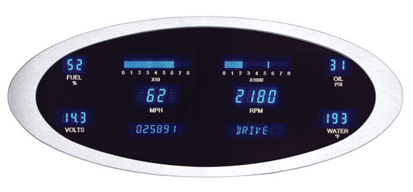

Идин из вариантов реализованной светодиодной панели можно глянуть по ссылке http://www.club.azlk.ru/index.php3?mode=article&id=55565. На мой взгляд слишком много микроконтроллеров задействовано, можно на одной атмеге сделать.
За бугром фирма DakotaDigital (http://www.dakotadigital.com) промышленно выпускает цифровые приборные панели для тюнинга автомобилей.
По предложенному скриншоту: мне кажется, самое сложное будет сделать тахометр в виде круговой шкалы. Может лучше сделать как на фото прямые шкалы, используя светодиодые шкалы DC-20/20EWA фирмы Kingbright.
По стоимости проекта прикидывал, если сделать что-то того что представленно на фото, то можно в 1-1,5 тысячи уложиться (если не использовать конечно синие индикаторы).
Еще один вариант - это использовать LCD дисплей(TFT автомобильный телевизор), на котором можно шкалы рисовать любой формы, но бюджет такой приборки перевалит за 4-5 тысяч.

Спасибо за ссылочки... При изучении этой темы натыкался только на http://itec-www.narod.ru/dfl.htm
Все сделано на одной меге... Но во первых только под 10-е семейство ВАЗ и калину... :( При цене в 5600 руб. Хотя посчитав расходы на детали не считая самой работы (учитывая розничные цены на детали в моём городе) получил страшную цифру 4000-4500 (хотя тут только LCD - шка около 1000 выходит...)... Вроде для себя не жалко, но ведь тут не факт что всё получится...
Дуговые шкалы и правда не просты в воплощении... тут проблема скорее не у тахометра, а у спидометра - так как там LCD мешается... И его уголки заходят под дугу... а так как дуга в глубину уходит на 5 см - тут либо LCD утапливать в глубину, либо отрезать уголки с ушками под крепление (там как я посмотрел дорожек нету, только за что же потом крепить...)
Но именно весь шик, как мне кажется в дуговых шкалах...
Как ту ещё питание разрулить... стока светиков довольно прожорливы... Куча греющихся КРЕНок в параллель?.... или есть другие варианты?

А мне кажется, что все это будет ненаглядно и неудобно в использовании, соответственно. Тоже насмотрелся на всякие приборки. На мой взгляд активным индикаторам (излучающим свет) там не место, просто общая мягкая подсветка всей панели - самое то. Ну, это мое мнение, просто лично мне смотреть на перемигивающуюся, то и дело меняющую общую яркость и, как следствие, постоянно отвлекающую от дороги, панель совсем не хочется. Все ИМХО.
СообщениеДобавлено: Сб янв 10, 2009 18:21:58
Зарегистрирован: Пт янв 09, 2009 22:12:27
Сообщений: 9
Откуда: Ставрополь
Я вот тоже над этим думал... Но есть интересный выход... Ведь ничего не мешает настроить яркость свечения!?... ночью максимально приглушать, днём поярче... плюс ко всему я планирую раздельно менять яркость спидометра и остальных элементов... Вот представьте один из вариантов - едите медленно: все приборы хорошо видны, скорость доходит до 40 км в час (например) и все приборы кроме спидометра максимально приглушаются либо полностью гаснут чтобы не отвлекать... И даже в этом случае если где-то будет критическое значение яркость увеличится и даст о себе знать... А организовано всё это на ШИМ конечно, ШИМ в свою очередь управляет ножками сдвиговиков отвечающими за включение-отключение выходов (ножка G в даташите на 74HC595, максимально время реакции 13-38ns что сверх достаточно)... Разве плохое решение?
