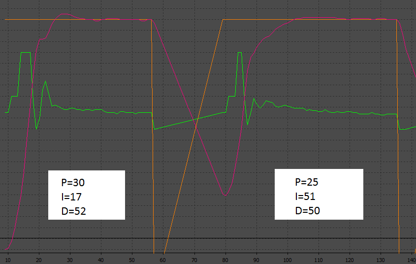

И пара вопросов - коэффициент интегрирования получилось у вас работает наоборот - чем выше значение тем меньше интегрирование кроме 0. Получилось 1 это макс значение? Пропорциональность пока не понял вроде так-же?
Для моего фена (старого выпуска 70Ом.) получилось Р=25 И=51 Д=50 (пока точно не настраивал) Так равномерней (без выбросов мощности) набирается и останавливается - без перерегул.
Да. Пропорциональная прямая, чем больше коэф, тем больше Р составляющая.

Попробовал ваши коэффициенты и свои при ограничении мощности 70% и еще один скрин набор до 400гр при ограничении мощности 50%. Да еще, увеличил предварительный разогрев до 5 сек. может тэн из-за этого поживет подольше.
Не,не про П понятно само собой, перепутал имел виду Д и И работает наоборот? 1 это макс интегральная, >1 к уменьшению И у меня так получается.
Для D вот
Dif=((((int32_t)OldValue-CurentValue)*Set.Pid[KOEF_D])/200);
Чем больше коэф, тем больше его воздействие.
Для интегрального коэф
IntDel=(((int32_t)Integral)/Set.Pid[KOEF_I]);
Чем меньше коэф, тем больше, я бы сказал быстрей, воздействие.
О у вас с вашими настройками тоже перелёт есть, и главное обратите внимание что фактический перелёт Т ещё больше (проверьте внешней тонкой ТП)! В фене стоит толстая термопара и к тому-же плохо обдувается - инерционность у неё высокая, у меня в 10 градусов минимум инерционная разница по внешней получается. А с более плавной настройкой я попадаю тютелька в тютельку (на табло ещё 10 нужно - фактически уже есть и потом просто оба показания плавно выравниваются, вот именно в той ямке при выходе на Т уст. на графике.

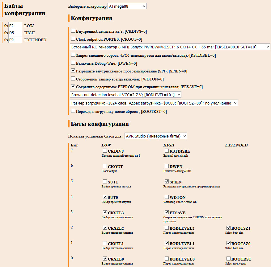

Прошу помощи по фьюзам, взгляните пожалуйста, всё ли верно?
(203.59 КБ) 929 скачиваний
Детям в интернет нельзя - от детей интернет тупеет © Баш.
Сообщения: 576
Зарегистрирован: Пт май 19, 2006 05:39:11
Сообщение DimAlt »
Да, все верно.

Дошли руки прошить, контроллер Atmega88PA и что-то не сходится у меня, прошу помочь с фьюзами
Сообщения: 20
Зарегистрирован: Ср ноя 01, 2017 13:16:47
Откуда: Sverdlovsk
Сообщение Anna Baranova »
Разобралась сама :)
