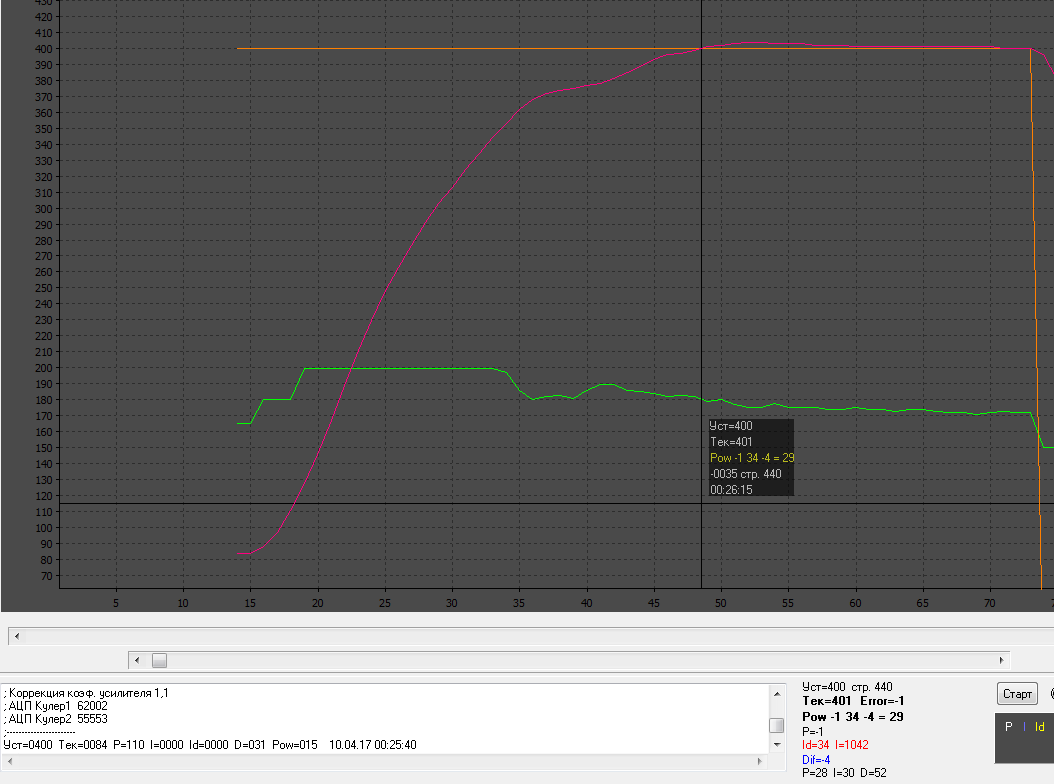

Попробовал ваши коэффициенты и свои при ограничении мощности 70% и еще один скрин набор до 400гр при ограничении мощности 50%. Да еще, увеличил предварительный разогрев до 5 сек. может тэн из-за этого поживет подольше.

Смотрите, как Вам мигание в дежурке, до выходных, еще могу подправить. У меня, когда фен ложу на подставку не всегда геркон замыкается, приходится его вращать немного, поэтому мне нравится моё "заметное" мигание, сразу видно, что фен "положен".
Еще момент, исходники без привязки к переходу через ноль, я походу потерял, поэтому правил последние, выложенные на сайте. Но они будут работать и без привязки (предусмотрено в программе), вообщем проверяйте :)
О у вас с вашими настройками тоже перелёт есть, и главное обратите внимание что фактический перелёт Т ещё больше (проверьте внешней тонкой ТП)! В фене стоит толстая термопара и к тому-же плохо обдувается - инерционность у неё высокая, у меня в 10 градусов минимум инерционная разница по внешней получается. А с более плавной настройкой я попадаю тютелька в тютельку (на табло ещё 10 нужно - фактически уже есть и потом просто оба показания плавно выравниваются, вот именно в той ямке при выходе на Т уст. на графике.

Температуру держит идеально разницы не заметил, в пределах 1град, да у вас ПИД с таким запасом сделан что и вдвое частоту убрать - незаметно будет. Причём мой ПИД на скорою руку был настроет, даже перенастраивать не буду, и к 50% мощности подходят те-же коэфф. Схема любая китайская типа 702 852, у меня только добавлено реле на сеть и регулятор +5 и турбины на LM2596 (что было в наличии). Питание от ноутбучного 19В БП разогнанного до 25В. Схема в DipTrece не всем подойдёт, но если надо? подправлю выложу.
~700Вт, то я подумал, что сильно влияет на стабилизацию.
Так 1% это на мин температурах 50град. наверное;) будет заметно. Хотя и 50 держит вполне уверено +\- 1-2град. и то я думаю если ПИД подстроить будет лучше.
