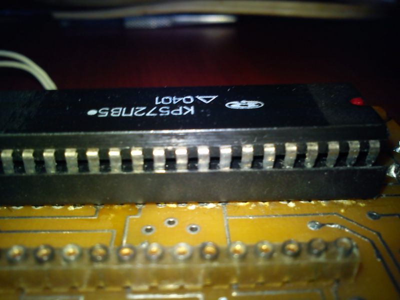

Да, спасибо помогло. Теперь вот вопрос, касающийся технологии. Запаял я панельку. Скажите, пожалуйста, микросхема больше не зайдет в панельку? Такая щель между панелькой и микросхемой должна быть?
СпойлерИзображениеИзображение
radteh
Сообщения: 3087
Зарегистрирован: Пт мар 09, 2007 15:01:52
Откуда: Биробиджан
Re: Цифровой вольтметр В7-41
Сообщение radteh »
Это зависит от панельки. Есть где микросхема садиться что не вытащишь, а есть приподнятые
