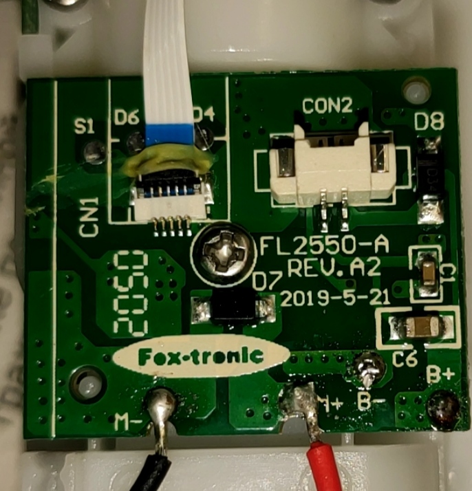

Здравствуйте! Я пытаюсь отремонтировать ирригатор B. Well Pro 913, но упёрся в диод который пробит, на диоде маркировка D34, но в интернете не бьётся вообще нигде. Может кто-то сталкивался с подобными ирригаторами и знает что это за диод? На плате два таких диода D7 и D8, питается плата аккумулятором li-ion 3.7 вольта, подкидываю питание но ничего не происходит, начинает греться плата.

Какой нибудь шоттки. Померь на рабочем сколько падение
683 милливольта
Прошу прощения, я как-то случайно удалил пост человека который мне ответил, не понял как так получилось. Вроде бы хотел процитировать но что-то пошло не так
Добавлено after 2 minutes 31 second:
Действительно похоже что это ss34, но я не решился перепаять

https://www.lcsc.com/product-detail/Sch ... 50989.html даташит там есть, перепаивать можно смело, тут нет чего-то критичного

Стоит параллельно мотору в обратной полярности. Гасит обратные выбросы. Скорее всего любой можно ставить, высоковольтный , типа S1

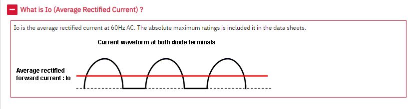

Да, ну дык, я ж и написал: оговорено. Например, у ROHM: Glass epoxy mounted (и наверняка где-то ниже на графике площадь указана в 10 раз больше самого диода), 60Hz half sin waveform, resistive load, Tc=87℃ Max
То есть, при постоянном и ещё и пиковых в десятки А, он быстро выйдет за допустимую температуру, а дальше уже недопустимый режим и описанный тобой самодемонтаж, что с его стороны вполне разумно :)
А ещё они этот ток называют average, (что я не очень хорошо понимаю, как в данном случае считают, надо учебник глянуть).

Ага, тот же ROHM поясняет:
Ну вот. Это не среднее арифметическое, это красная линия на оси У. Так что да, Martin76, ты совершенно прав, быть ему отпаянным при 3 А постоянного.

Думаю что там вряд ли будет постоянно 3а, сегодня поставлю ss34 и погоняю ирригатор до разряда акб, проверю нагрев. Заранее спасибо всем кто откликнулся! Как проверю, отпишусь.

Возможно при заклинивании помпы будет нагрузка на мотор, как следствие запас по току, хотя при 4 вольтах вряд ли. Но на плате присутствует ещё контроллер заряда TP4056 и мосфет RU3020H, так вот мосфет вообще на 12 ампер.
Добавлено after 37 seconds:
В общем диод запаял, но при подаче питания начинает нагреваться микросхема на обратной стороне платы. Микросхема затерта, считаю дальнейшие танцы с бубном бесполезны, ирригатор того не стоит.
Спасибо коллеги за помощь
