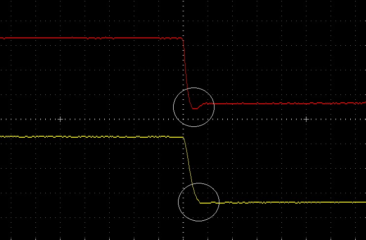

Прошу помочь выбрать.
Есть два набора щупов одинаковые по частоте но от разных производителей,
на осциллограмме видно, что красный канал имеет больше звона при переходе сигнала, чем жёлтый канал.
Является ли наличие большего звона щупа фактом лучшей чувствительности?
Какие себе оставить?

Является ли наличие большего звона щупа фактом лучшей чувствительности?[/attachment]
Нет, конечно. Чувствительность вообще является параметром и определяется усилителем вертикального отклонения осциллографа. При чем здесь искажения сигнала которые вносит щуп? Оба комплекта щупов рекомендованы для вашего осциллографа или вы их где-то просто так взяли?

Если тестовый сигнал - идеальный, то красный канал - недокомпенсирован, лечится подстроечником в "коробочке" кабеля, что возле разъёма.

Если тестовый сигнал ...
лечится подстроечником...
К этому надо ещё добавить, что сигнал должен быть от калибратора, а подстроечник нужно крутить отвёрткой из стеклотекстолита.

уточнение
замер делал на небольшой частоте 10 КГц меандр,
поэтому щупы поставил в режим 1:1
в режиме 1:10 оба щупа показывают одинаково
и ещё, если специально взял схему генератора для теста,
который выдаёт сигнал не чистый, а со звоном при переходе сигнала,
значит ли это, что красный канал, показывающий этот звон, будет иметь более качественный щуп?

если специально взял схему генератора для теста, который выдаёт сигнал не чистый, а со звоном при переходе сигнала,
значит ли это
Нет, нам ничего не известно о выходных параметрах этого вашего генератора со "звоном", поэтому никаких выводов в отношении щупов сделать нельзя.
Щупы калибруются по стандартной методике от встроенного калибратора или от эталонного генератора. Никаких других калибровок в процессе эксплуатации, заводом-изготовителем не предусмотрено.

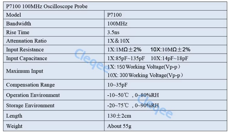

Коты прошу подсказать. В наличии Hantek DSO2C10 входное сопротивление 1 МОм ± 2 %, ≤ 20 пФ ± 3 пФ
ищу нормальный (не проф. серии щуп).
родные Hantek PP-150 доверия не внушают. (Старый HP-9060 (60 мГц) даже по внешнему виду выглядит на порядок лучше чем родной PP-150)
Диапазон компенсации 15...35пФ
Импеданс входа 10МОм/18,5пФ-22,5пФ (10:1), 1МОм/80пФ-115пФ (1:1)
Смотрю пока на вариант Unit UT-P04
Коэффициент затухания (ослабление сигнала) 1:1/10:1
Полоса пропускания 100 МГц
Входное сопротивление 1х - 1 МОм ±2%
10х - 10 МОм ±2%
Входная емкость 1х - 70 пФ ~ 120 пФ
10х - 14 пФ ~ 18 пФ
Диапазон компенсации 8 пФ - 35 пФ

Есть такой , только модели 4100 он с делителем 100:1. 10:1 нужен.

https://aliexpress.ru/item/32654980701. ... 9790732072

7100.jpg [89.19 KiB]
Если именно 1:10 то неплохой вариант.
У меня P4250 от этого бренда.

Закажу на пробу. Именно 4100, что в наличии в работе очень нравится. Тут думаю огорчений быть не должно.
