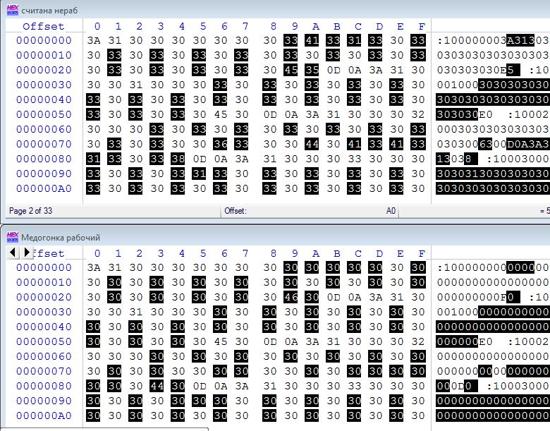

Приветствую!Направте идиота,слил прошивку контроллера медогонки на PIC12F675 прогером К150.Контроллеров 2 ,один рабочий,другой нет.Слил с рабочего ,заливаю в нерабочий все равно не работает.Все манипуляции этим прогером.Прошивки прилагаю.Функция этой приблуды пускать импульсы с заданной частотой и временем простоя выставляются двумя переменными резисторами по 20кОм соответственно.Крутильником обороты выставляется частота импульсов,другим время простоя между запуском двигателя.

Схема один в один,просто у поломатого были проблемы с питанием.Питание востановил,начались проблемы с работой,перепрошил ,совсем потух.Я видимо что-то не делаю при прошивке или что-то не то.Я не пойму в каком формате получились считанные файлы.Прога самого программатора матерится на пустые биты и их видит вот так ваще

включен бит защиты от считывания, ты в стенку бьёшься

Kostin-cx, не факт. С учетом всего вышесказанного, налицо отсутствие опыта/знаний.
Intel HEX

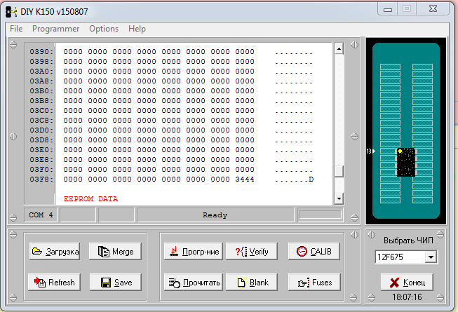

Martian писал(а):
не факт
я посмотрел в mplab, а не гадаю. а автор пусть откроет Fuses (Lock Bit)
Что-то вот такое?

да...Code Protect тоже показан...так что прошивки нет...программатор работает...(главное, работающий контроллер случайно не перезапиши)
