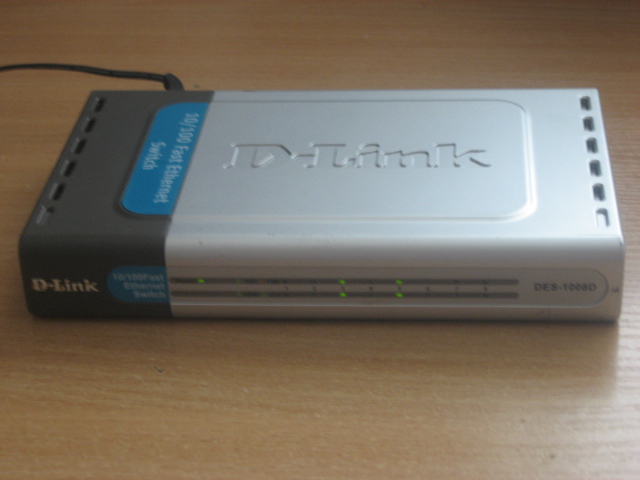

СообщениеДобавлено: Сб май 01, 2010 12:03:18
Рейтинг сообщений: 1
Зарегистрирован: Чт авг 13, 2009 12:17:49
Сообщений: 407
Привет всем! Имеется Switch D-Link DES 1008D. При в включении сканируются порты-все нормально. Когда свитч включен, просто так горят лампочки на 3 и 5 порте + не работает один из самых крайних портов. Если подключить компьютер к любому из других портов, то комп пишет, что подключено, но если в один из рабочих портов подключить второй ПК, то оба компа друг друга не видят, хотя пишет, что оба подключены и лампочки горят. Подскажите, пожалуйста, как его можно починить.
P.S. можно было бы его просто выкинуть, просто интересно, как его отремонтировать. :))

Похоже как будто 3 и 5 порты завернуты. Возможно попало постороннее напряжение на эти порты и сгорел трансформатор. Попробуйте разорвать связь между контроллером и трансформатором для этих портов, отпаяв что нибудь или отрезав дорожку. Если сможете потушить эти порты, то остальные возможно заработают.
Да, действительно. Я аккуратно отпаял иголкой трансформаторы, из-за которых горели лампочки портов. После этого ничего не горело, а другие порты заработали. Планирую купить такой же свитч, с убитым контроллером и перепаять трансы. Спасибо за помощь. 8)
