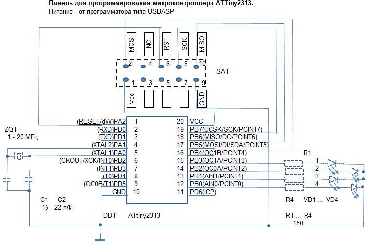

Прилагаю схему своей платы для программирования, то что пунктиром - не впаяно, это на перспективу.
Уважаемые Коты, подскажите, куда ещё копать, чтобы заставить этого мелкого мыша работать?
Схема платы для программирования.jpg [68.28 KiB]

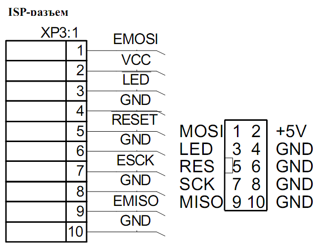

Посмотреть бы правильность распиновки разъёма.
ISP-разъём.PNG [46.76 KiB]
USBASP-разъём.PNG [16.06 KiB]

Вот на этой картинке:
указана неверная нумерация выводов разъёма IDC-10!!
Первый вывод разъёма находится ЗДЕСЬ!
Хотя, не исключено и то, что китайцы всё сделали "через "Ж"" :facepalm:
IDC-10 нумерация контактов.jpg [59.88 KiB]

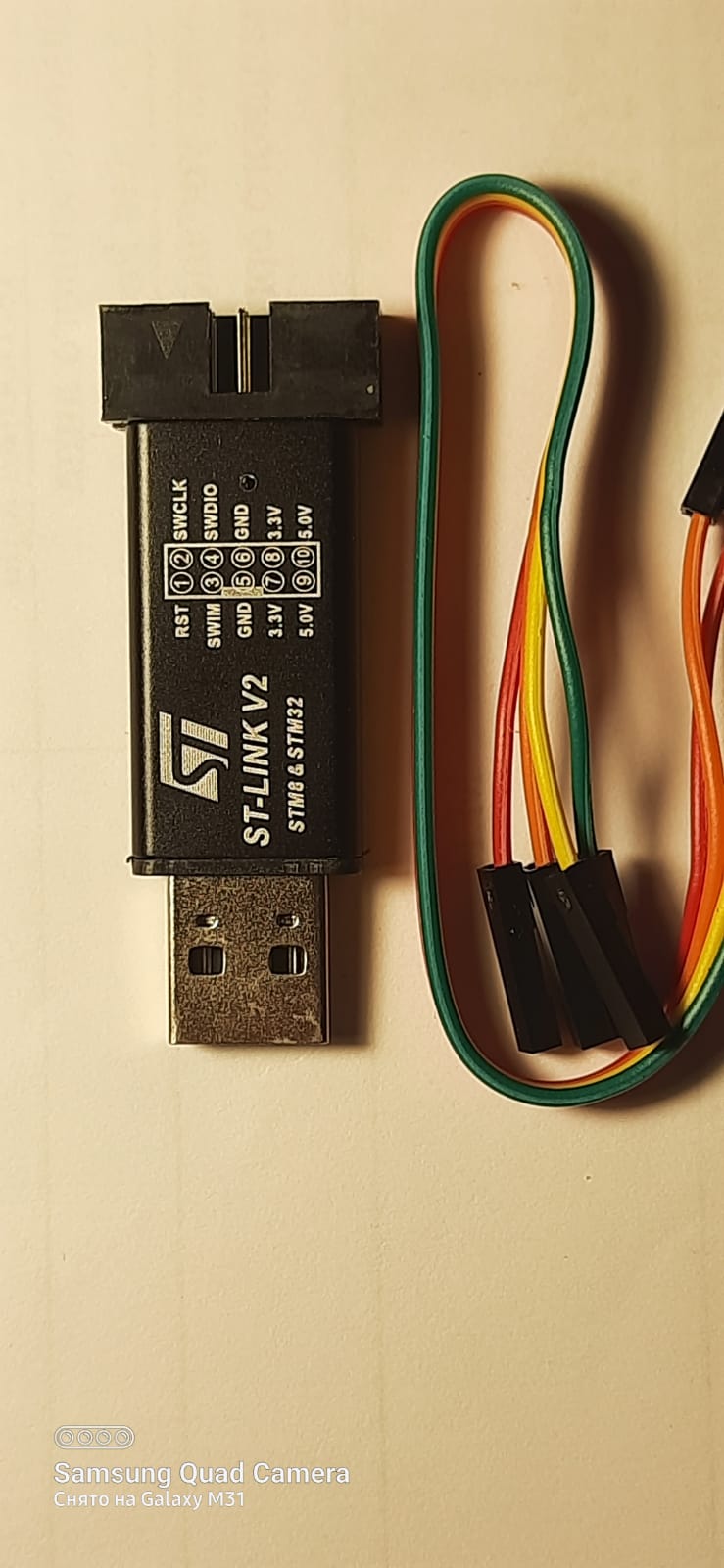

Есть ещё программатор ST-Link V2 (см. фото), но у него совсем другая распиновка и наименование контактов разъёма. Как я понимаю, он для других контроллеров, серии STM. Можно ли им программировать ATtiny2313 ?
Такая конфигурация тоже позволяет связаться с МК…
А вот тут не понял. Надо в AVRdude установить фьюзы как на картинке и попробовать прочитать МК? Или как?
ST-LINK V2.jpg [102.31 KiB]

P.S. Плата конечно "жесть"... ошибок там точно нет? :facepalm: Проще взять макетную плату и на ней "развести"... :solder:
Или хотя бы такую...
PCB.png [45.27 KiB]

ST-Link V2 предназначен только для АРМ производства STM (STM32).
Для АВРок не подходит.
8)
Многократно прозванивал на целостность соединений и отсутствие лишних контактов. Что «жесть» - согласен, буду переделывать.
Prog.lay6
За макетку в .lay6 спасибо. Только как на ней «развести» - в отверстия макетки припаивать перемычки из проводов? Всегда под термином «развести» понимал «нарисовать проводники на фольгированном текстолите». Может отстал от жизни…
