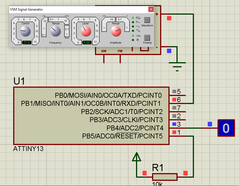

Здравствуйте. Стоит задача: создать устройство для подсчета импульсов. Условно, есть вход- на который подаются импульсы (лог 1 или 0 ). Период опроса порта- 1 сек. Если за время опроса пришло <30 импульсов, на выходе- логич 0. Если пришло >30 импульсов, на выходе- логич. 1. Собственно- все.
Вопрос вот в чем. Как будет проще- собрать это на микросхемах (таймеры, счетчики, логика), либо заморочится микроконтроллерами?
Интересует концепция- что выгодней, на Ваш взгляд.

Мк конечно выгодней, какой нить смд 6 ти лапый
Re: Прошу совета у знатоков!
Микроконтроллер гибче и дешевле, но требует умения программировать и всякие там программаторы и среды разработки.
На счётчиках менее гибко, значительно ограниченно по функционалу, дороже. Но не требует умения программировать и дополнительных инструментов.
Оптимальным может быть вариант с Ардуино - среда разработки бесплатна, большое сообщество, наверняка помогут, а может уже есть программка, программатор не требуется.
[uquote="Dmitrudo",url="/forum/viewtopic.php?p=4706479#p4706479"]на Ваш взгляд.[/uquote]
МК ATtiny13A, тактируется на заводских установках (1,2 МГц). Входной вывод РВ1 (6), выходной вывод РВ4 (3).
Прошивка: Если на входе (РВ1) за 1 сек. меньше или равно 30 импульсов, то на выходе (РВ4) "0". Если больше 30 на выходе "1". Счёт производится при переходе с "1" в "0".
Вывод РВ1 подтянут внутренним резистором...
Даже в таком маленьком коде умудрился из-за невнимательности сделать ошибку...
Исправил и добавил генератор на вывод РВ0 для проверки...
Простите, извините, старость не радость...
а защита от дребезга еще возможно нужна...
и оставшиеся ноги можно использовать для задания количества импульсов
напр 1 кнопочка перевода в режим настройки и на вход нужное к-во импульсов подается за время ее нажатия
[uquote="AlexS4",url="/forum/viewtopic.php?p=4706534#p4706534"]а защита от дребезга еще возможно нужна...
[/uquote]
Если вы сможете кнопку нажать за 1 сек белее 30 раз, то вы виртуоз…
в ТЗ речи о источнике сигнала не было. Так что ТЗ выполнено на 100%.
[uquote="Krismi70",url="/forum/viewtopic.php?p=4706570#p4706570"]может быть ситуация[/uquote]
Если этот нюанс важен, то это дело поправимое…
привязаться можно к первому импульсу, тогда секундный отсчёт будет начинаться для данного периода именно с первого импульса… вот как пример:
Прошивка вверху и на следующей странице.
[uquote="BOB51",url="/forum/viewtopic.php?p=4706594#p4706594"]интервал длительности одиночного импульса (от минимального до максимального)
и
длительность интервала между соседними импульсами[/uquote]
В моём примере эти параметры не важны, главное чтобы входные импульсы не превышали 33 кГц (это не точно - прикидка) для корректной работы на данной тактовой частоте МК.
и
Окончанием пакета, является завершение отсчёта интервала 1 сек. Зачем придумывать "гору огурцов"…которая воспринимается как разрыв потока (окончание пакета).
Не ожидал, что мой вопрос вызовет такую реакцию. Приятно удивлен. Спасибо всем ответившим!
Я не темню, просто посчитал, что загружать деталями ради "узнать на какой элементной базе собирать"- перебор.
Конечно, я выложу подробности, это не тайна.
Сигнализация Старлайн А60 ВТ, настроена на закрывание центрального замка при начале движения. О начале движения сигналка узнает от интегрированного в нее датчика перемещения. Пару раз было, что закрывание ЦЗ срабатывало не в движении, а при раскачивании машины во время выхода и хлопания дверью пассажиром, благо я был в этот момент внутри. Совсем не радует остаться, как-нибудь, перед закрытой дверью с работающим двигателем, вдалеке от дома.
Иду на хитрости- то опущу стекло, то дверь не закрою, но по теории вероятности шанс, что я останусь на улице с каждым разом растет. В общем мне это надоело.
Что интересно, в настройках А60 есть пункт- блокировать ЦЗ при достижении скорости ( и можно выбрать скорость, например 30 км\ч), но работает эта фишка при наличии GPS модуля, который во-первых устанавливать надо, плюс у нас ГПС сигналы глушат так, что иногда стоя на перекрестке, твой навигатор показывает, что ты едещь 212 км час. Так что, не вариант.
Задумка была такая:
датчик скорости на авто дает 6000 импульсов на км. пройденого пути. Расчет показывает, что при скорости 20 км час, в секунду проскакивает прим. 34 импульса, И я подумал, что необходима схема, которая считала бы импульсы и при достижении 20 км\час +\-, давала бы сигнал на вход сигнализации, и та- только тогда могла бы закрыть ЦЗ.
Планировал, "по-старинке" собрать на Ла7 и Ие10 561 серии, плюс обвязка RC, но в последний момент "вспомнил" про МК и решил спросить авторитетное мнение.
Теперь я в растерянности, если честно. Если VNS так играючи написал код, то вариант с ИЕ и ЛА уже кажется- сложным.
