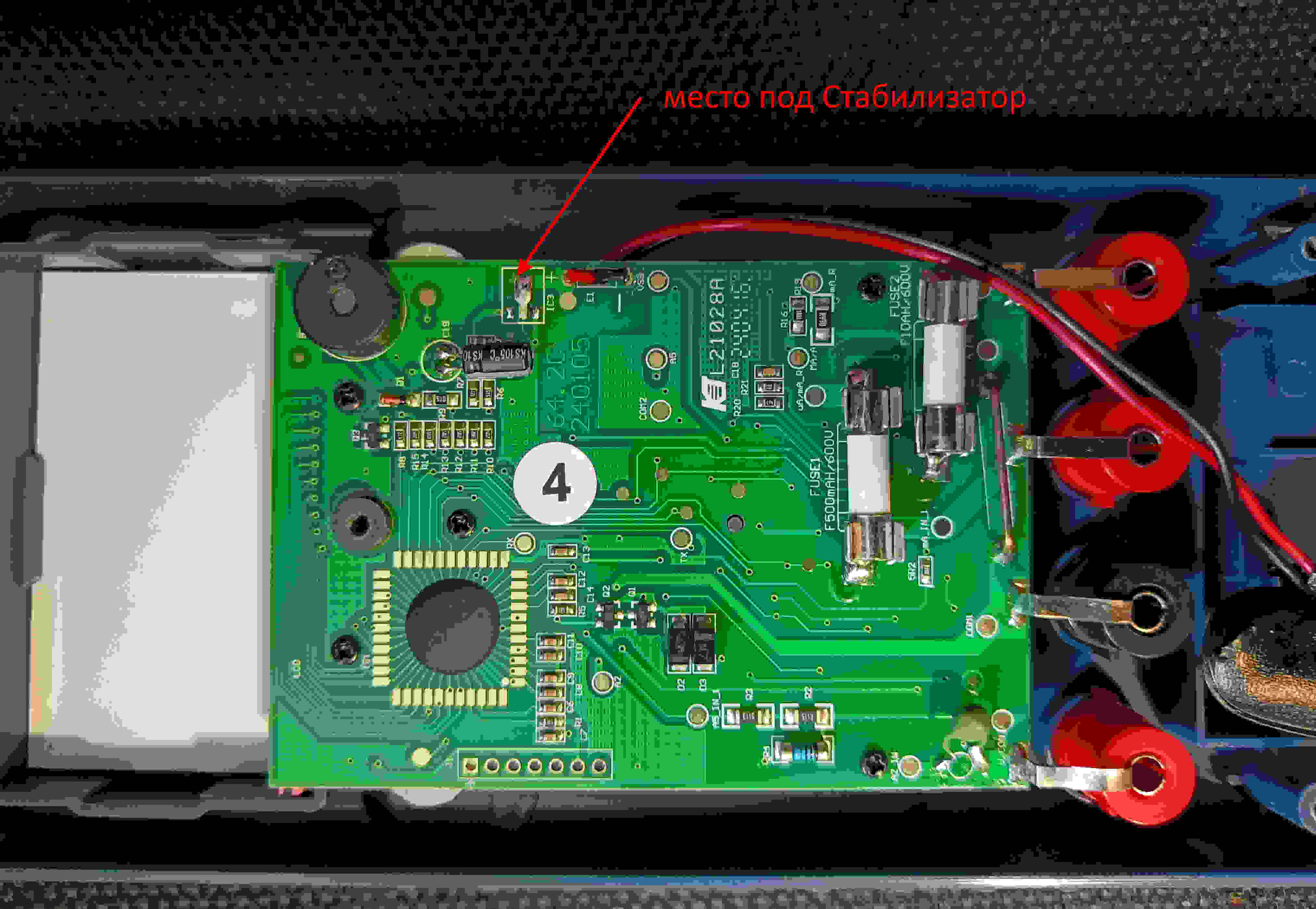

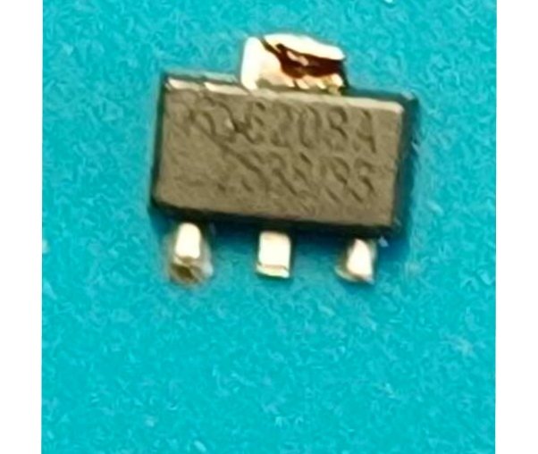

Доброго врнмени суток. Вышел из строя стабилизатор на нем маркировка 6208а 2338/33 поискал даташит вроде 3,3 вольта, но берут
сомнения зачем тогда питание 9 вольт. Выпаял его подключил аккумулятор 3,7 вольта заработал но показывает , что разряжена батарея. Предполагаю, что стабилизатор не на 3,3 вольта. Подскажите , кто знает на сколько вольт стабилизатор. Может быть есть схема.

Дело в том , что он стоит прямо на входе после батареи. Всё питание после него.

Я подключал без стабилизатора, выпаял его и подключил. Я думаю , что напряжение должно быть вольт 5, но сбивает с толку маркировка стабилизатора
Добавлено after 46 minutes 6 seconds:
временно подключил кренку на 5 вольт мультиметр заработал и разряд батареи исчез, но вопрос сколько должно быть вольт на самом деле остался.

Маркировка стабилизатора однозначно указывает на 3,3 В. Ставьте стаб. на 3,3 В и подавайте на вход прибора 9 В. И тогда будет видно, есть ли индикатор разряда батареи или нет.

Стабилизатора на 3,3 пока нет, но при подаче 3,7 вольт от аккумулятора без стабилизатора показывает разряд батареи. Наверно есть еще неисправность, но с 5 вольтами всё работает и не греется. Нужна схема.

вход НЕ НИЖЕ 4.3V
CE6208.PDF
ТС спрашивает на какое напряжение стаб, если штатное питание 9 В, а вы говорите что эти стабы по входу не менее напряжения выхода + 1 В.
Не может такого быть. Обратную сторону платы смотрели?

Ребята извините , что исчез подскажите чем заменить этот стабилизатор, с кренкой не прокатило она просто разрядила крону.

А может он быть не стабилизатором а pnp транзистором?

Я правильно понимаю Транзистор со стабилитроном 3,3 вольта.

Фото платы с двух сторон и на img.radiokot.ru

Хотя вот пишут что всетаки стабилизатор
https://www.elektroda.com/rtvforum/topic3309152.html

Цитата "Фото платы с двух сторон и на img.radiokot.ru" Вы имеете ввиду прибора?
 Заголовок сообщения: Re: Мультиметр MY64 Мегеон
СообщениеДобавлено: Вс июл 06, 2025 18:34:21
Рейтинг сообщений: 2171
Сообщений: 18736
Фото платы с двух сторон и на img.radiokot.ru я имею ввиду сделать фото платы с двух сторон в хорошем качестве и загрузить на сайт img.radiokot.ru
Это местное хранилище фоток
