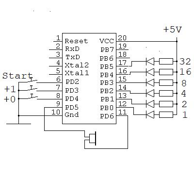

В порядке бреда...
Простой, как булыжник, таймер для ленивого насчёт паять программиста. Это если ему не в лом сообразить задаваемое время в двоичном коде. Так, набросок. Соберу, если найду время и не иссякнет запал.
МК вроде 2313-я Тинька. Или вообще AT90S2313.
Tim.JPG [23.54 KiB]
AT90S2313, в отличии от Tiny2313, без кварца не работает.

СообщениеДобавлено: Пт ноя 07, 2025 21:10:31
Карма: 62
Рейтинг сообщений: 889
Сообщений: 6297
Откуда: Minsk
Ну кварцев у меня целая коробка, в отличие от AT90S2313, которые закончились, похоже.
Так это же набросок. Вот и reset висит в воздухе, и блокировочных кондеев нету.
