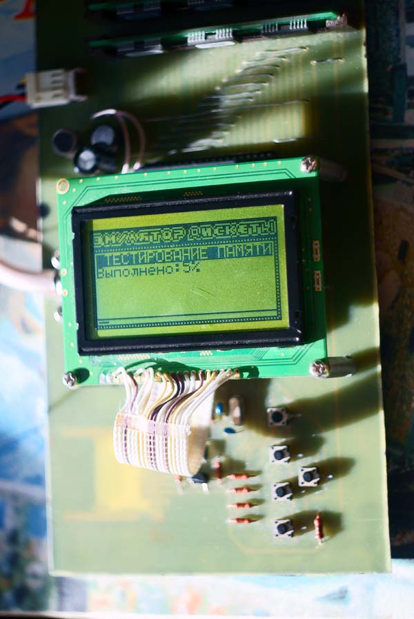

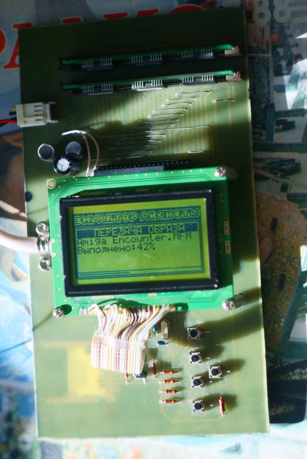

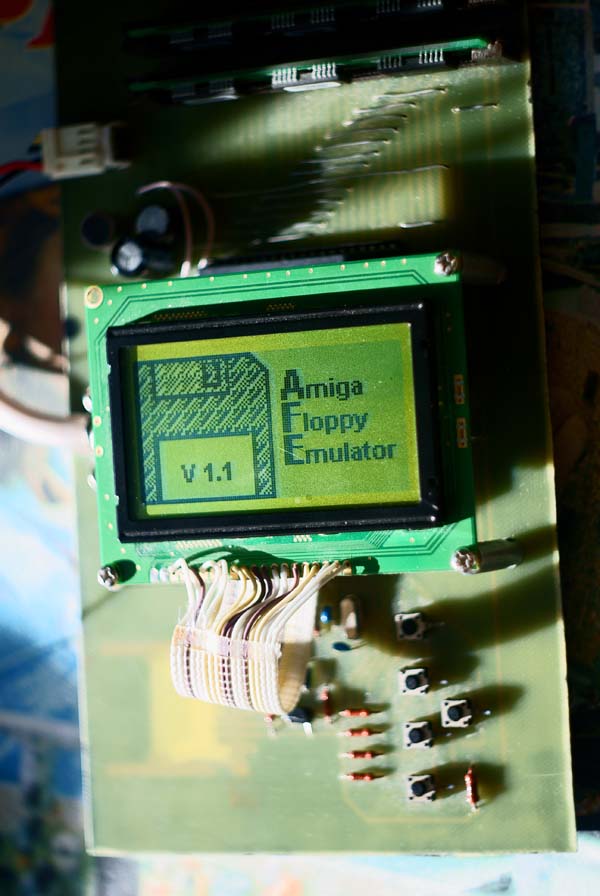

Опять обновлена прошивка. :) До версии 1.1. Изменился интерфейс и алгоритм обмена контроллеров по SPI.
DRAMAmigaFloppyEmulator.rar
Прошивка версии 1.1
(195.57 КБ) 601 скачивание
Выглядит теперь это так:
(94.18 КБ) 3007 скачиваний
(94.5 КБ) 3134 скачивания
(95.08 КБ) 3076 скачиваний
