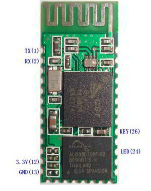

Доброго времени суток, уважаемые коты!
На днях пришел модуль синезуба HC-05 (или 04, это уже трудно определить, потому как dx подсовывает что ему угодно).
На радостях начал с ним играться, и естественно начал с АТ команд. Подключил его по минимальной обвязке: питание 3.3В, земля, выход на светодиод и выход, отвечающий за режим работы (для работы в режиме АТ команд подается высокий уровень). ну Rx и Tx соответственно.
Подключаю переходник с UART - молчит, светодиод не горит. Перепроверял правильность подключения и работоспособность переходников UART to USB. Все в порядке. Устройство толерантно к 5В, так что проблем быть не должно. Вводил его в режим АТ команд в соответствии с даташитом.
http://robocraft.ru/files/datasheet/HC-05.pdf
Думал мертв, но в качестве блютус устройства определяется и коннектится с пин кодом.
В процессе написания конечно заметил, что я подключаю светодиод не на тот пин, но вопрос ,почему не могу получить ответ (хотя бы об ошибке) по UART, остался открытым.
Никто не сталкивался с такой проблемой? Модуль распространенный, но у большинства работает без плясок с бубном.

на каких скоростях пробовали соединяться с модулем? какое у него видимое имя при обнаружении через bluetooth?
Да, и по какой из приведенных схем подключен модуль?

Пробовал на 38400 и 9600, потому как в разных источниках именно они считаются дефолтными. При соединении определяется как "linvor".
Подключен по этой

Судя по имени, это все-таки HC-04/06, соответственно схема подключения у него немного другая, ну и работать с ним нужно чуть по другому. После "спаривания" с каким нибудь устройством, на АТ команды он уже не отвечает.

У HC-05 все команды должны заканчиваться символами \r\n. Например тестовая команда будет выглядеть так AT\r\n. Что в коде будет выглядеть вот так - 0x41 0x54 0x0d 0x0a.
Вход в режим AT команд может быть двумя методами:
1. Подать на PIO11 hi. Подать питание. Перейдет в режим с параметрами UART 38400 1 стоп без четности.
2. Подать на PIO11 low. подать питание. PIO11 на некоторое время подать Hi и вернуть в Low. тут будет скорость 9600.
:idea: Все это написано в даташите на HC-05 , пришлось почитать когда уже ничего не помогало. :)
Для конфигурации существуют проги btinit.exe и msvbvm50.exe. Первую для пробы проверял, работает но под XP.
А отличить HC-05 от HC-04 просто. Надо найти лишь на каком пине дрочится светодиод, у них на разных :).
