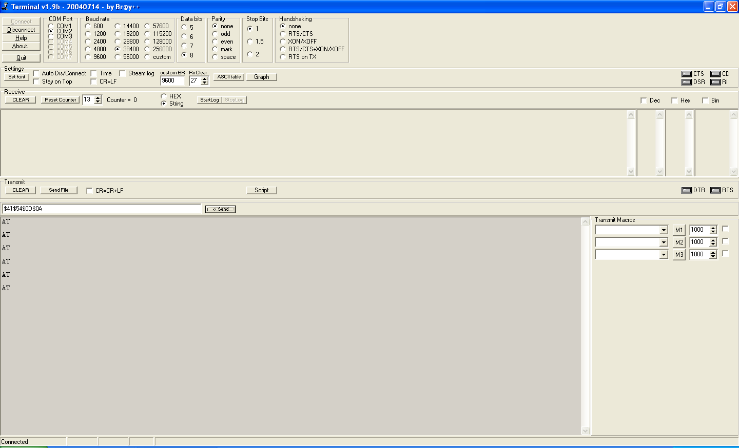

Я не знаю как ещё надо отправить данные чтобы модуль меня понял. Сдается мне что то с ним не то.
bt.PNG [23.13 KiB]
bt1.PNG [51.68 KiB]
Отпаял его от платы адаптера, подключил напрямую на проводках к USB-COM. Ноль эмоций. Попробую ещё через USB блютуз с ним связаться.
Нельзя всё знать, достаточно понимать.

На скринах правильные посылки.
Попробуйте сделать проверку что я предложил, я думаю это первое что надо сделать. Все таки у HC-05 питание 3,3 в, а Ваш преобразователь наверняка 5ти вольтовый. Может тут собака порылась? Вдруг не хватает уровня, но врядли.
Поглядите осциллографом что происходит. Посылки о UART осциллографом четко видно если по одному байту слать. /
Если есть обычный COM порт попробуйте подключиться через MAX232.
Кстати!!! А Вы эхо телефоном проверяли чтоли?
