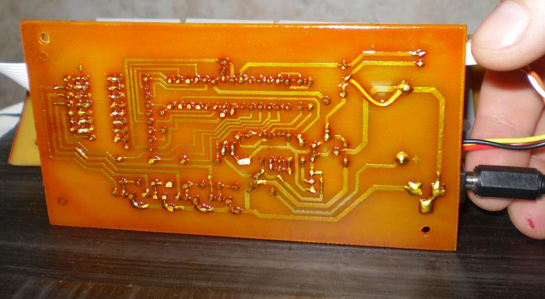

плату прислал dem-vr за что ему большое спасибо, я немного переделал под себя под SMD какие смог детали а так вобше она такая же как у dem-vr, заштриховал потому что дефицит с хлорным железом

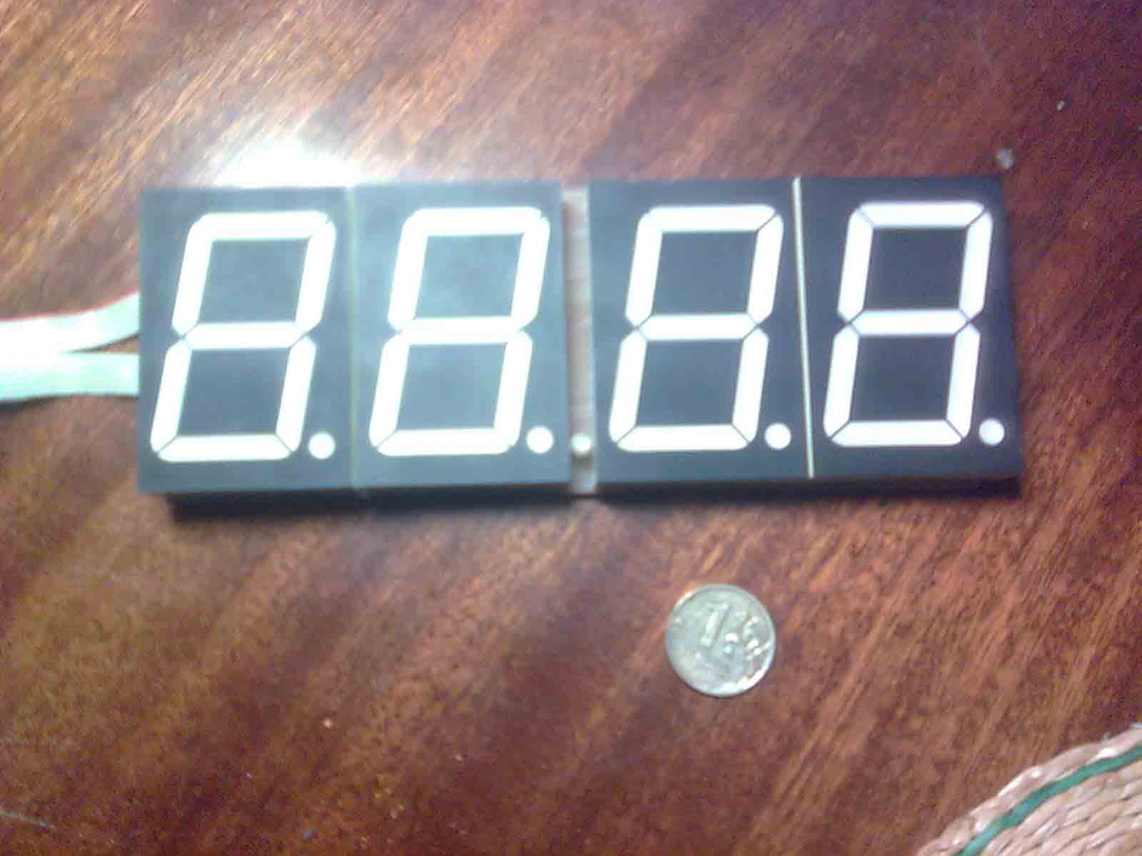

собрал я сие чудо .... ну и как обычно не заработало как надо, засвечиваются сегменты, пробовал подбирать резисторы на базах транзюков но не помогло, если делать тока напряжение зажигания индикатора, у мя оно 6.8 вольт то можно заметить более менее различия засвеченных сегментов от тусклых, я вот думаю грещит сборка тразисторов uln2803? возможно ли такое ?
точней кода все 0 то сегменты в норме но как тока переходит на 2 (сегмент g) то засвечивается все

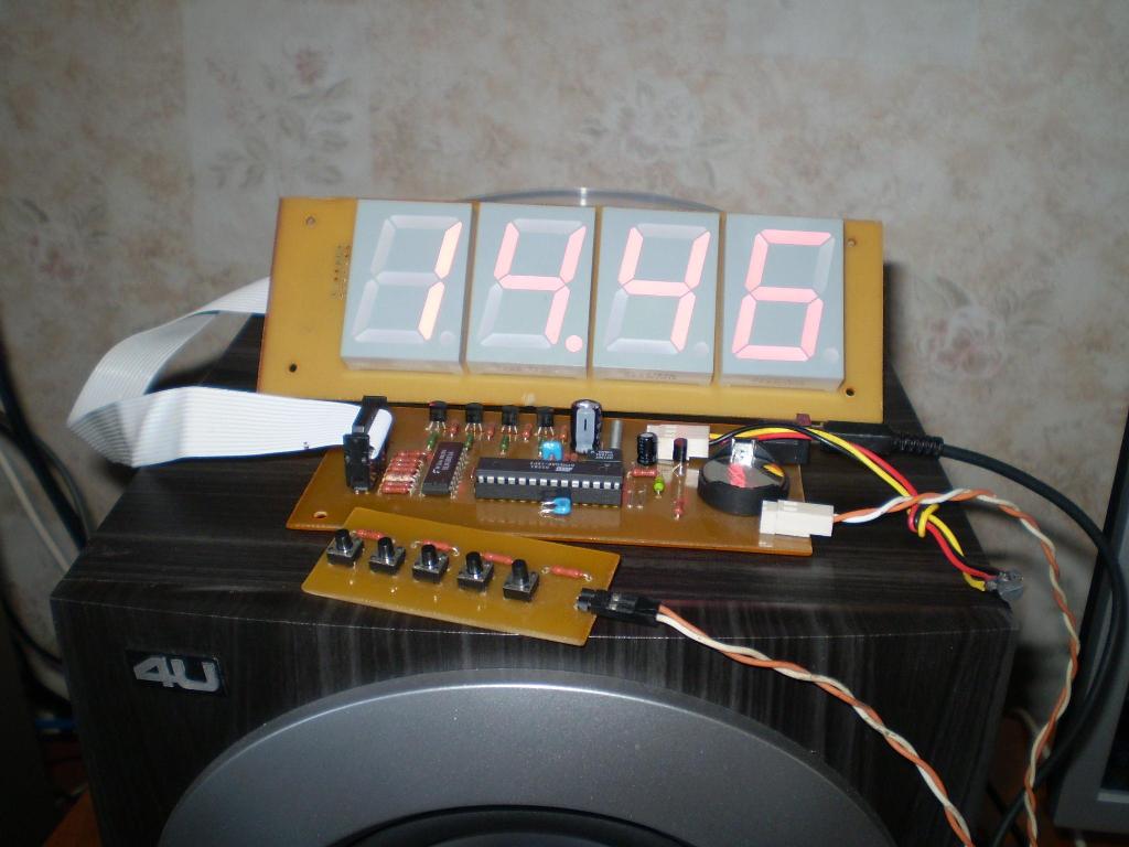

Трави таким раствором в состав которого входит гидроперит, соляная кислота и вода. Я таким всю жизнь пользуюсь. Да и травится плата гораздо быстрее. А главное что ингридиенты доступнее хлорного железа. Пропорция такова: 8 таблеток гидроперита, 100 мл соляной кислоты и 200 мл воды.
А у меня например засветки никакой нет. Все работает отлично. Вот только индикаторы с ОА и стоит инвертор на ULN 2803. Один в один как у Dem-VR.

единственное что так понемял после uln2803 резисторы с 100 на 330 Ом, транзюки поставил наши кт3102

У меня все резюки на 100 Ом, только на сегменте точка на 300 (на фотке после инвертора он белого цвета)

да заметил, буду пробовать на 100 ставить авось пропадет фигня эта =)

headshotbacs а если в темноте сфоткать без спышки? у мя тоже на свете не особо видно а кода темнее то заметней становится

Да говорю же НЕТ ЗАСВЕТКИ!!! Вот смотри фото

все понял, ишу у ся косяки..... :oops: кстати а фьюзы вот такие ?(см файл)
