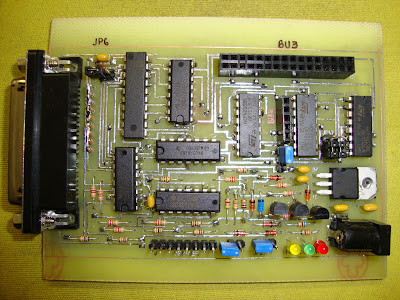

От новичка новичку. Самому тоже понадобилось прошить 24C16. Стал делать самый простой программатор конкретно на одну эту микросхему под COM порт. Даже не собирался делать плату, взял от непонятно чего. Но попутно увидел программатор от коляusа http://monitor.espec.ws/move.php?url=ht ... 60b388aad/. и решил добавить функций.
Замечания-советы: Чтобы максимально упростить программатор дополнительное питание взял с USB . Если не соединить 6 и 7ножку на СОМ разъеме PonyProg в настройках оборудования будет выдавать «Тест ошибка». Ну а лишнюю линию на схеме автор и сам по подсказке заметил http://monitor.espec.ws/section46/post1106871.html. Вместо JMP-2 у меня переключатель( начинал с такой схемы). Стабилитроны у меня оказались на 4,2 и один на 5,5, все работает, думаю это не критично. Разъем СОМ сделал из LPT шлейфа. В общем «я его слепила из того, что было».
Я его слепила.JPG [100.58 KiB]
А что, очень даже красиво, мне нравится.
