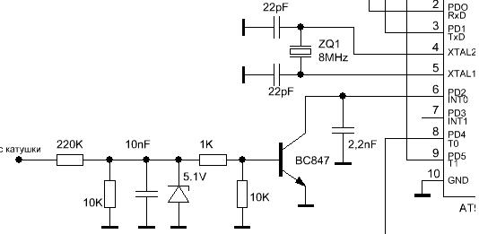

типа такая обвязка?

Что-то типа такой. При желании можно отвязать оптроном.

начало правильное,только на входе Мк конденсатор лишний и подтягивающий резистор бы не помешал для стабильности.высокий вольт все таки-велика вероятность лишних наводок.

я боюсь одно что если снимать с высоковольтного провода 2 импульса за оборот. неточности будут. а если снимать с датчика холла 4 импульса. прогу переделать. зато там импульсы точные
 Заголовок сообщения: Re: тахометр автомобильного двигателя на avr
СообщениеДобавлено: Пт фев 10, 2012 11:54:33
Рейтинг сообщений: 67
Зарегистрирован: Пт авг 27, 2010 05:57:06
Сообщений: 2482
Откуда: Тюмень
так сделай,уж сколько там неточностей- измеряется два раза за оборот.у нас минимум 590 при дизеле и 800 при карбюраторе даже если десять измерений усреднять будет минимум 50 готовых для отображения показаний в секунду.хотя с холла безопаснее- напряжение меньше.и на само зажигание мало влияет -там же еще коммутатор
