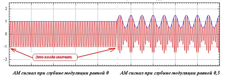

подскажите пожалуйста при амплитудной модуляции (модуль tx-4m30sa10) амплитуда радиосигнала увеличивается когда на входе передатчика увеличивается амлитуда сигнала или когда уменьшается?

asgrisha писал(а):
По стандарту при АМ уровень несущей уменьшается пропорционально увеличению амплитуды модулирующего сигнала
ну дак я так и думал
НО (я подключил выход приемника к линейному входу своего пк) при выключенном передатчике "слышно"(смотрю в проге WavePad Sound Editor) шумы (так и должно быть)!!!
когда я включаю передатчик и не посылаю ни какой сигнал(вход передатчика висит в воздухе) "слышу" те-же шумы :shock: (а по стандарту должна быть тишина)
подаю на вход передатчика постоянное напряжение и "слышу тишину" :shock: (а должен услышать шум)
передатчик и приемник TX4M30SA10 и RX-4MA2 (готовые модули на 433мгц)
что они наоборот работают?
или.........?

Все правильно у тебя работает.
Пошел импульс, пошло излучение, а вверху чего то не то написали.
Нет такого стандарта, хотя работать будет, но тогда в приемнике нужно будет учитывать, что сигнал идет инверсный.
Вот стандарт в некоторых системах есть, что когда импульса нет, то излучается маленькая мощность, а импульс пошел, то большая.
При такой системе получается, что шумов в паузе между импульсами нет, но это не твой случай.

asgrisha писал(а):
по которому работают все АМ вещательные станции
При чем тут как работают вещательные станции?
Мы про АМ говорим, а она вот так работает. Когда модулирующего сигнала нет, то несущая где то посередине.
Если радиовещательные работают как Вы говорите, то это просто делается принудительно и к принципам АМ не относится.
Хотя о таком не слышал.
Потому что на бзу транзистора генератора не поступает смещение и он не генерирует.
Это подается смещение на базу транзистора в генераторе и он начинает генерировать.
В случае импульсов он будет генерировать импульсы радиочастоты.

uwrtey писал(а):
ну а в моем варианте как должно быть?
3.JPG [5.27 KiB]

uwrtey писал(а):
висит воздухе "слышу" те-же шумы :shock: (а по стандарту должна быть тишина)
подаю на вход передатчика постоянное напряжение и "слышу тишину" а должен услышать шум
Это ты где прочитал?
Что это за стандарт?
Это ты в даташите на эти микросхемы прочитал?
Если это так, то сигналы импульсов тебе нужно брать инверсные как на картинке. Т.е. импульсы вниз должны идти.
Такое нужно в том случае если твой RХ представляет из себя например сверхрегенератор. Тогда когда импульсов нет, то на входе передатчика высокий уровень, передатчик работает и на выходе приемника сверхрегенератора ничего нет. Когда идет импульс то генерация прекращается и на выходе приемника сверхрегенератора появляются шумы, которые детектируются и получается сигнал импульса.
Даташит на эти микросхемы есть?
Нужно смотреть в даташитах, а то чего мы тут гадаем.
