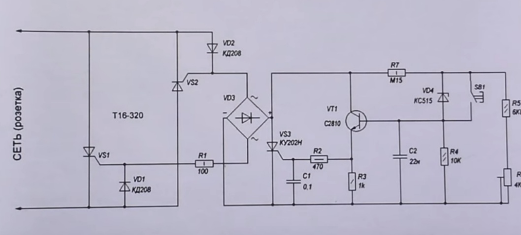

В том-то и дело, что варистор для этого не предназначен! Для этого можно применить мощный тиристор и стабилитрон. (см. схему)
dr.doc, Ваш метод шунтирования нагрузки
при U>270V в эл. сети с помощью тиристора:
Реализовал Дмитрий Коржевский в 2019г у себя дома:
viewtopic.php?f=11&t=193282
В чем недостатки схемы Д.Коржевского ?
Добавлено after 31 minute 33 seconds:
В нормальных конструкциях предназначенных для эксплуатации в полевых условиях и передвижных источников энергоснабжения применяются реле напряжения и в особо требовательной аппаратуре защита путем закорачиванием источника с помощью тиристора (симистора) и сжигания плавкого предохранителя.
Anatol378, спасибо за ценный практический опыт применения мощного тиристора для блокировки перенапряжения.
Дмитрий Коржевский использовал этот метод,
в отличие от популярного обрыва питания нагрузки.
Упрощенный вариант схемы:
И дополнительно самому сделать хорошее заземление и соединить с нулевым проводом. покуда на подстанции не отгорит "0" перенапряжений кроме импульсных (сварка) не будет
N и GND нельзя соединять!
Лучше установить УЗО и супрессор 1.5KE400CA
в диагональ УЗО подключить между L/ GND.
При перенапряжении через супрессор протечет ток
не более 0.03А
https://forum.vegalab.ru/showthread.php?t=23959

Где Вы увидели совет соединять N и GND? И почему нельзя?
Вы снова несёте чушь.
