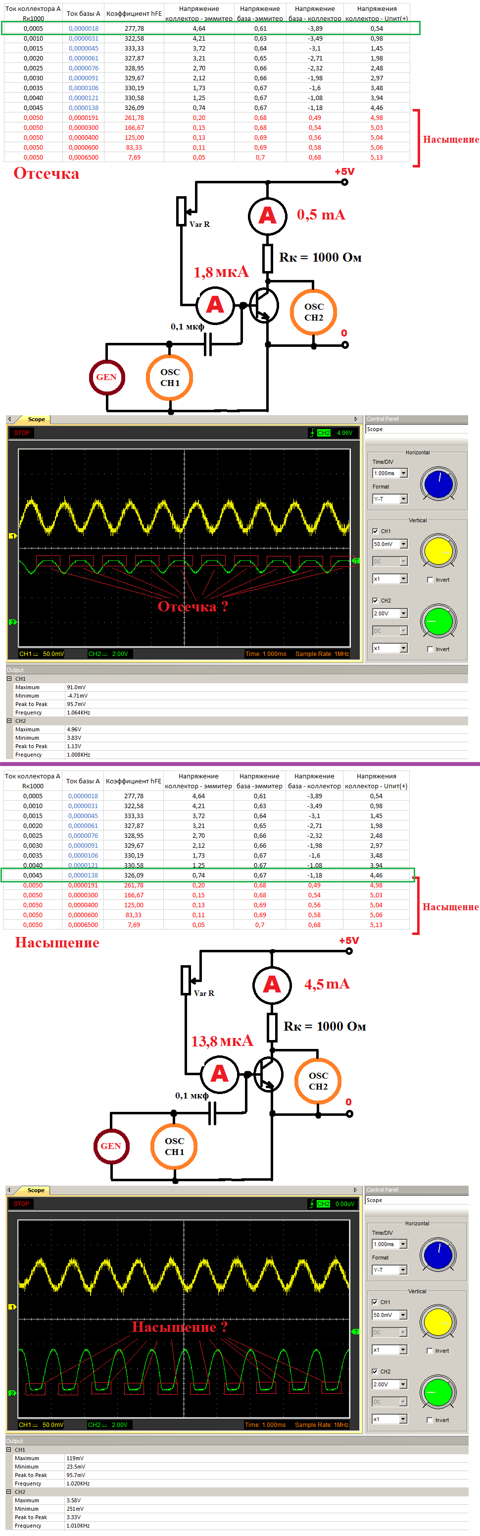

Ток коллектора, напряжение питания каскада, сопротивление в коллекторе выбирают от необходимого выходного сигнала. Пусть это пока останется на понимание "потом".
Для начала проще задать сопротивление в коллекторе (2К0, например) и питание +5. Для усилительного (линейного) режима транзистор не должен быть открыт до конца, выберем напряжение 2, 5 В на нём, а отсюда ток коллектора 2,5 В/2К0=1,25мА. И т.д.
Но всё это для теории (или плохом транзисторе по Вст). Практически рабочую точку транзистора с заданным напряжением можно получить только используя стабилизацию обратными связями по постоянному току.
Transformer-V, откуда вы взяли эту теорию? Начнем с п.1. По вашей формуле всё Uпитания остаётся на резисторе, транзистору не достаётся ничего.
1) Номинал резистора коллектора рассчитывают по формуле: Rколлектора = Uпитания / Iток покоя коллектора;
Здесь ошибка.
Надо Rколлектора = половина Uпитания / Iток покоя коллектора
тогда при токе покоя половина питания будет на резисторе, а вторая половина на транзисторе.
Я так понимаю, что половина питания напряжения на резисторе задается с целью создания виртуального резистивного делителя со средней точкой?
Задал ток покоя 0,0025А :evil: , рассчитал резистор уже с учетом половины питания Rк=(5V/2)/0,0025А= 1000 Ом :shock: , заменил резистор коллектора на 1000 Ом, действительно у меня была ошибка :oops: , я так понимаю теперь ток коллектора покоя равный 0,0025 A c широкой рабочей областью и находится в середине таблицы между токами насыщения и отсечки. Воспроизвел на стенде, правильно ли я понял, судя по обрезанной синусоиде на осциллограммах "Отсечку" и "Насыщение"? См. иллюстрацию.
Комментарий к файлу: Осциллограммы: Отсечка. Насыщение.

Всё правильно.
Среднюю точку выбирают, чтобы напряжение и ток могли изменяться в обе стороны.
Если точнее, выбирать надо не совсем середину, потому что при полном открытии (насыщении) транзистора на К-Э остаётся какое-то напряжение.
Между прочим, на последнем графике видно, что синусоида в простой схеме всё равно искажается. Поэтому в усилителях звуковой частоты применяют более сложные схемы. Но это уже совсем другая история.

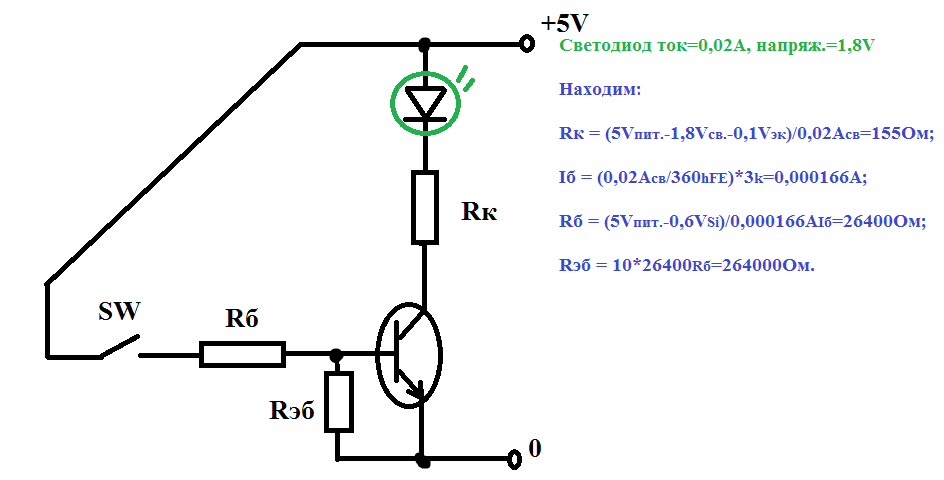

Ключевой режим транзистора, я так понимаю это транзистор в насыщении?
Расчеты из теории: ток базы находят по формуле Iбазы = k * (Iколлектора/hFE), где k это коэффициент насыщения в пределах от 2 до 5. Резистор в коллекторе рассчитывают без учета половины питания Rк = Uпит/Iк.
Резистор эмиттер - база рассчитывают как Rэб=Rбазы * 10, почему 10?
В случае если в нагрузке светодиод, то резистор коллектора рассчитывают Rк = (Uпит.-Uпит.светодиода-Uэк)/Iсветодиода
Набросал простенькую схему управления светодиодом в ключевом режиме работы транзистора.

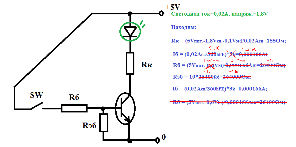

Как-то так.

Как-то так.
Почему hFE 5?, когда hFE 360. Почему база - эмиттер 1,5 V?, когда 0,6 V. Почему в базу 0,004 А?, когда с коэффициентом насыщения 0,000166 А. :shock:

Для режима насыщения и отсутствии каких-либо требований к быстродействию, то можно считать как хочется...Тут нет особенных критериев...
Коэффициент насыщения

Как-то так.
б-э 1,5 В потому, что не соображает,
ток базы избыточный потому, что быстродействие не нужно и взял с потолка.
Либо в насыщении, либо закрыт.
Благодарствую за содержательные ответы.
Как-то так.
Тоже показалось странным и нецелесообразным в плане расхода энергии.

Правильно ли я понимаю процесс зарядки и разрядки разделительного конденсатора на входе и
Нет, неправильно.
На картинках вижу переходные процессы при подключении конденсатора к источнику ПОСТОЯННОГО напряжения.
Если в линейной цепи источник СИНУСОИДАЛЬНОГО напряжения, то все токи и напряжения - синусоидальные.
Почему неправильно? Если источник ПЕРЕМЕННОГО тока с несинусоидальной формой сигнала, а ПРЯМОУГОЛЬНОЙ.
Сформулируй задачу. Я не пойму, что ты хочешь?
Ранее писал:"Собрал схему, задал три варианта смещения базы, в двух вариантах, виден один тот же пик - пик входного и выходного напряжения, за исключением третьего". Эксперимент со смещением базы, который ранее выкладывал, что бы понять работу транзистора с общим коллектором.
Комментарий к файлу: Смещение базы
