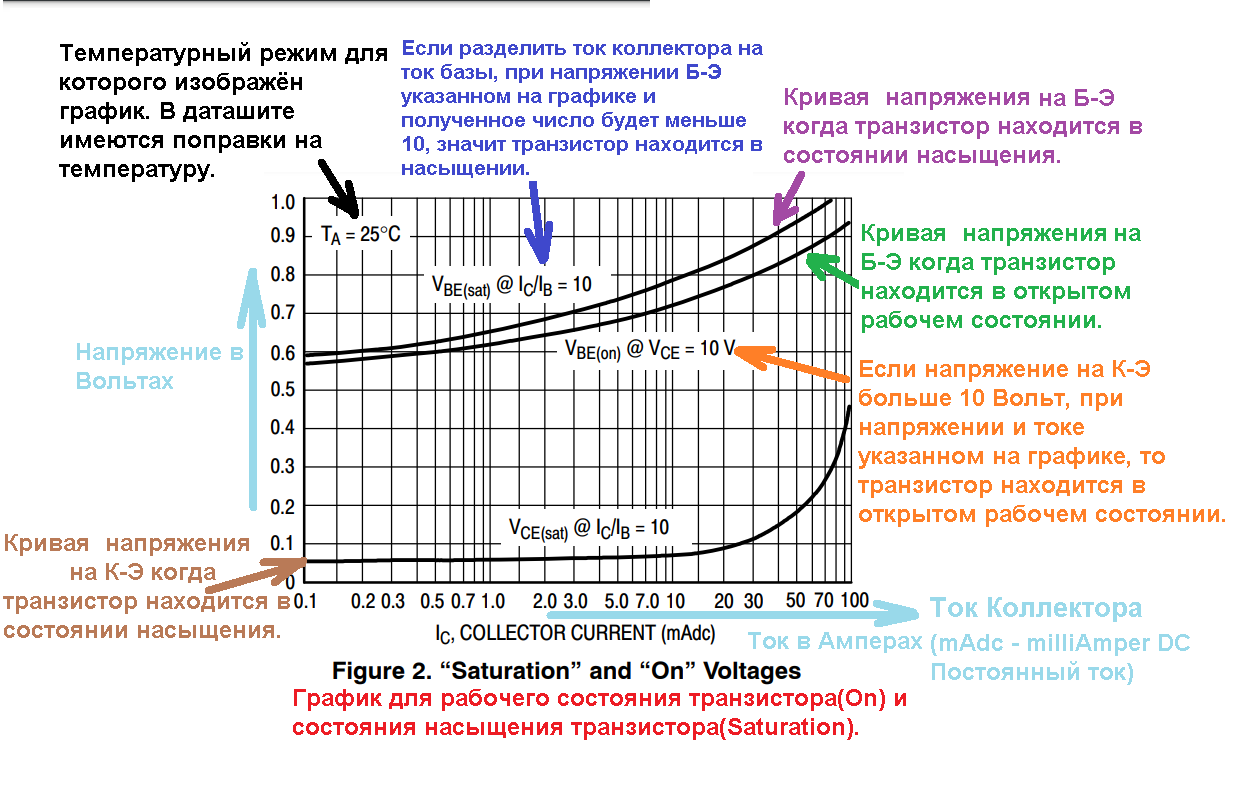

harakteristika.png [117.27 KiB]

На картинке два неправильных пояснения, те, которые синим и оранжевым шрифтом.
Добавлено after 14 minutes 39 seconds:
Нет необходимости выдумывать, просто читай, что написано и переводи на понятный языг.

Может быть этот вопрос звучал в этих 90 страниц, но прочитать я смог только первые 15. Вообщем, в учебниках и википедиях в схеме с оэ я вижу нашу нагрузку и в качестве сопротивления коллектора и подключëнной параллельно коллектор-эмиттер. Дак вот вопрос: в каких случаях используются тот или другой вариант?
В первом случае ключевой режим. Во втором - усилительный.
