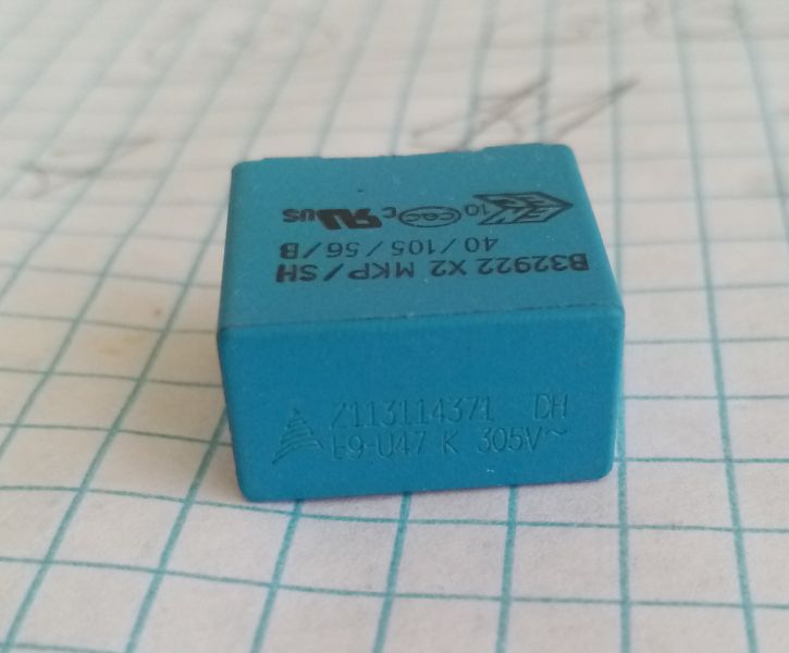

В электросчетчике Меркурий 201, конденсатор 0.47мкф 305В потерял ёмкость. Чем такой конденсатор отличается от простого, неполярного?Изображение

Тем, что он X-конденсатор, точнее, X2. Ставить вместо него обычный нельзя.

Старый конденсатор Х2 305В, в комповом БП установлены Х1 300В. Как замена подойдут?

Зачем? В чипе-и-дэйле продаётся оригинальный, причём недорого. Ссылка в моём прошлом сообщении. Я, надо сказать, не знаю, можно ли X2 менять на X1.
