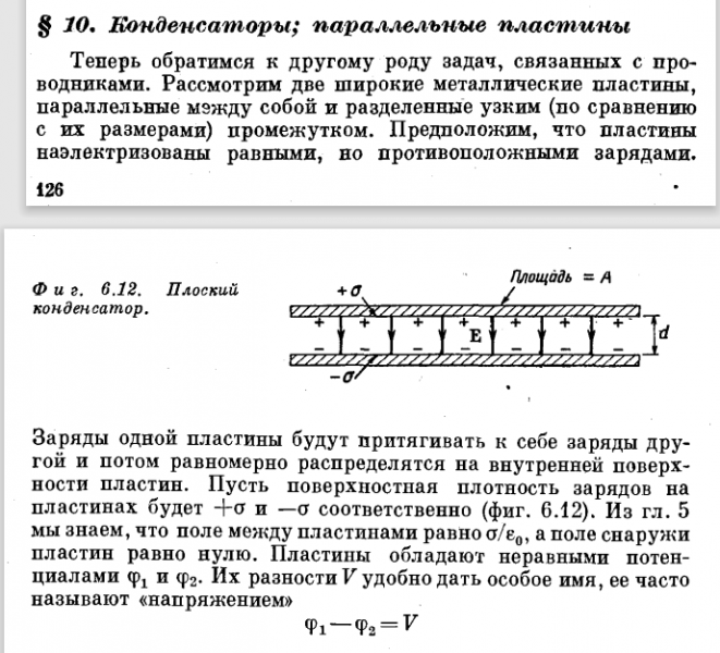

phoba писал(а):
докапаться до сути.
Из Фейнмановские лекции по физике. Том 5 стр. 126

Но тут же нет ни слова про диэлектрик между пластинами! Сжимаемый этими самыми пластинами, как прессом.
