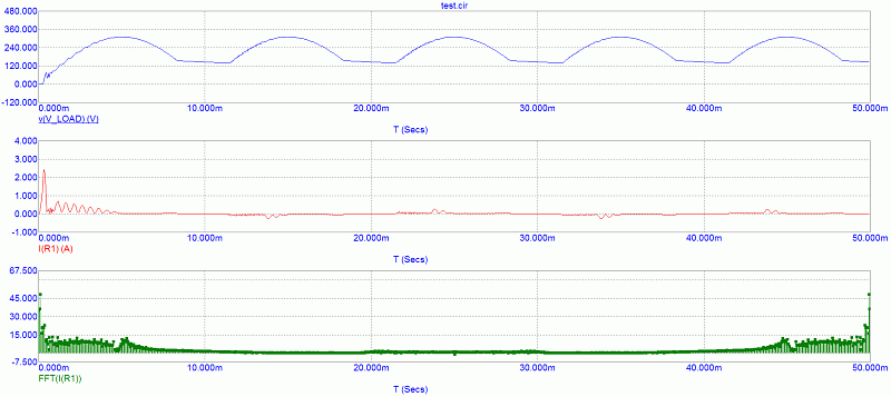

Поигрался с этой схемой в Микрокапе получились забавные картинки:
Красным -- напряжение после дросселя, синим -- до дросселя, зелёным -- ток, потребляемый от сети (выпрямленный).
К сожалению, я не знаю, как задать в микрокапе нелинейную нагрузку, потребляющую постоянную мощность. Поэтому нагрузил выпрямительный узел на резистор 2 кОм. Если поменять нагрузку, то число горбиков при подзарядке пары конденсаторов изменится.
Без шунтирующего дроссель резистора в моменты, когда питание основной части схемы переключается с сети на конденсаторы, возникают высокочастотные слабо затухающие колебания в контуре из этого дросселя и собственной ёмкости закрытых диодов моста. Они, естественно гадят в сеть, а с резистором никаких колебаний нет, так как дроссель просто разряжается на этот резистор.
Субъективно, без дросселя коэффициент мощности был бы выше. Видимо без него нельзя обойтись, так как он фильтрует шум, создаваемый импульсным стабилизатором тока. Думаю, можно было бы перенести этот дроссель за диодно-конденсаторную сборку, но перед ёмкостью сто нан. Тогда бы и шум в сеть не проходил и ККМ был бы выше (возможно, надо считать).
Да, пожалуй что для этого надо писать скрипт. Но как это сделать, я тоже не изучал. В MicroCap я из подобного делал только user source. Может попробовать задать сопротивление как функцию от напряжения? Вроде бы MicroCap поддерживает выражения в номиналах компонентов.

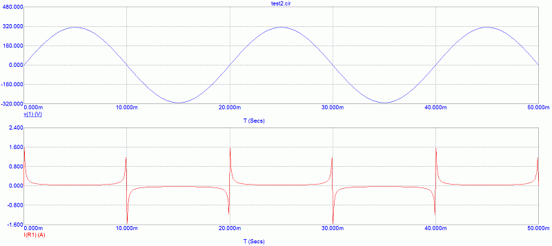

Я, кажется, разобрался. :) Все до смешного просто - надо задать R выражением.
P=U²/R -> R=U²/P
Не поверите, работает!
Ну и дальше проверяем:
Да, применение такой схемотехники размазывает гармоники:
Модель в Micro-Cap прилагаю.
