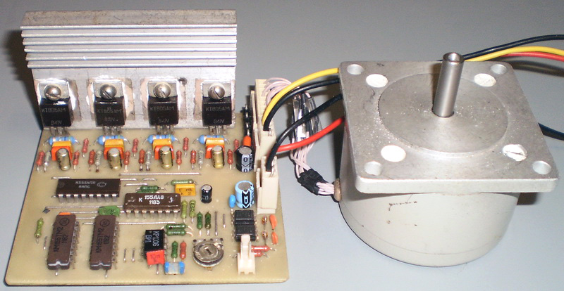

А я вот такую цацку-пецку сваял...
Драйвер ШД - фото.jpg [152.96 KiB]

Это для униполярного двигателя?
 Заголовок сообщения: Re: Управление биполярным шаговым двигателем без компьютера.
СообщениеДобавлено: Сб янв 15, 2011 21:16:29
Карма: 44
Рейтинг сообщений: 601
Сообщений: 4469
Откуда: Ukraine, Kyiv
Да.

У меня драйвер уже есть, но нет блочка который на него сигналы подаёт. Можно ли скрестить мой download/file.php?id=54259 с твоим драйвером на логике?

Ничего хорошего не получится. Слишком много корпусов получится, для такой простой задачи. Можно найти решения и по-красивее.

Я бы на твоем месте выкинул тот готовый драйвер и собрал бы с нуля свой.
Заодно поймешь как это все должно работать.
А если конструкция разовая и есть надежда что этот драйвер не накроется, когда-нибудь медным тазиком,
то можно сделать к нему управлялку на рассыпухе.
Например взять за основу ту, с которой я начинал. Не самый лучший, зато я ее очень хорошо знаю.
Задающий генератор можно взять из предложенных выше конструкций, там где переменным резюком частота рулиться,
тогда отпадет надобность в ИЕ16 и перемычках. (мне нужна была высокая точнось, потому стоял кварц).
ЛЕ10, тоже можно выкинуть, она отвечала за полушаг.
ЛН1 надо будет оставить 4 штуки, если конечно нужен реверс. Хотя я не пойму как он работает? Может есть даташит на твой драйвер?
ПУ7 тоже можно выкинуть, она нужна для преобразования уровня ТТЛ->КМОП.
Да насчет серий, поищите лучше импортные аналоги указанных МС, и надежность повысите, и САМОЕ ГЛАВНОЕ обеспечите согласование уровней ТТЛ.
