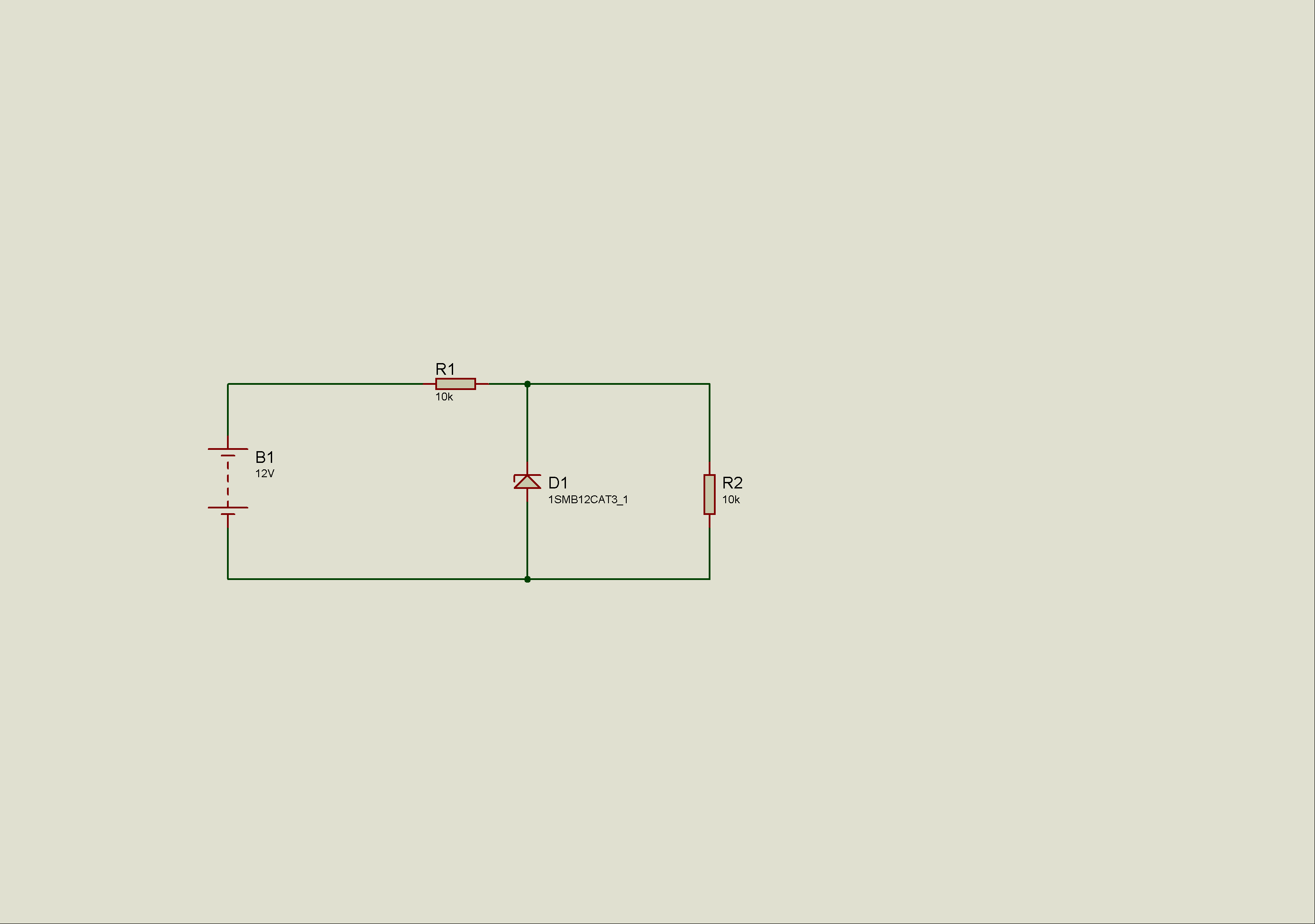

 Заголовок сообщения: Обьясните принциа стабилитрона
СообщениеДобавлено: Пн фев 21, 2011 14:10:55
Зарегистрирован: Чт янв 27, 2011 11:04:12
Сообщений: 306
Как я понимаю берется стабилитрон с определенной характеристикой пробоя напряжения.
К примеру наприжения питания 12В втыкаем стабилитрон на пробой 6В в нагрузку пойдет 12В а В упадет на стабилитроне
Если питание 12В и стабилитрон на 12В то стабилитрон закрыт и через него ток не идет (можно считать что стабилитрона в схеме нет)
Стабилитрон включается обратно направлению тока
Все верно ?

 Заголовок сообщения: Re: Обьясните принциа стабилитрона
СообщениеДобавлено: Вт фев 22, 2011 00:24:08
Карма: 48
Рейтинг сообщений: 96
Сообщений: 7457
Откуда: СССР, г. Москва.
Если стабилитрон и питание идеальны, то 12В стабилитрон при 12В должен открыться и ток через него потечёт :) А вот через 13-вольтовый не будет течь.

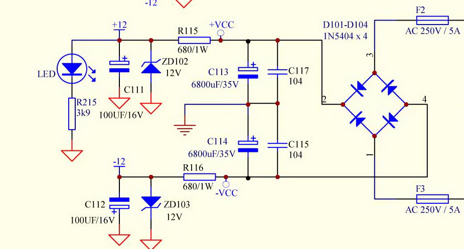

Все равно не понял ….
Я их вроде поменял уже не один и не редко проверял их работоспособность но понять как он работает (и следственно как его правильно проверить) так и не смог. Вот кусок схемы многие её даже должны узнать (девайс часто попадает в ремонты) вот на ней мне например может кто ни будь объяснить как он из ~24 делает 12 при том что он не участвует непосредственно в цепи т.е. как бы линия идет мимо него но он на ней что то ограничивает !? получается какаето игра сопротивлений что сопротивление открытого (стабилизируесчего ) стабилитрона будет больше или меньше чем у того что он «кормит» !?!? меня если честно его работа вводит просто в ступор и совсем ничего не понятно становиться.
и я непонял.jpg [106.11 KiB]
 Заголовок сообщения: Re: Как работает стабилитрон.
СообщениеДобавлено: Ср июл 18, 2012 00:53:18
Карма: 95
Рейтинг сообщений: 2428
Сообщений: 26671
Стабилитрон пропускает через себя ток когда напряжение на его выводах станет выше 12 вольт (и чем выше напряжение - тем сильнее открывается стабилитрон), по этому на его выводах никогда не будет достигнуто большего напряжения. При меньшем (11 вольт) он не пропускает вообще через себя тока (грубо говоря). (Т.е. это типа переменный резистор, который уменьшает свое сопротивление при увеличении напряжения, и наоборот (11 вольт - бесконечно высоко, 14 вольт - бесконечно мало).) Так как источник питания просаживать нельзя, в данном случае ток ограничивается резистором (R115, R116), на котором падает напряжение, если бы его не было - стабилитрон сразу бы сгорел от перенатуги, ведь источник питания не в пример мощнее мощности стабилитрона.
Проблема сгорания стабилитронов - слишком маломощные они для этой цели. Отечественные в железном корпусе - никогда не сгорали и выдерживали многократные перегрузки.
СообщениеДобавлено: Ср июл 18, 2012 05:26:40
Зарегистрирован: Ср апр 25, 2012 05:29:20
Сообщений: 15
следует пересмотреть свои понятия "электрической цепи" ... пойду подумаю над этим
эээ... кажеться понял если переисовать схему в другом виде (ниже) и провести некоторую логическую цепочку: наряжение это разность потенциалов при "коротком" замыкании оно стремиться к 0 а соотвественно падает т.е. понятие "подение напряжения" и когда стабилитрон открываеться он и создает на себе "подение напряжения" а резистор ограничивает проходисчий через него ток. ?! но тут возникает вапрос №3 когда напряжение упало он должен закрыться и соответсвенно стабилитрон работает импульсно т.е. его работа также хорактеризуеться частатой и именно его частота и создает его "вольтажную" хорактеристику !?!?! и соответственно также неотьемлемой частью схемы включения стабилитрона являеться не только ограничиваюсчий резистор а также конденсатор призваный згладить эти самые импульсы так!??! а шим + полевик в DC\DC на томже принципе работает ?!?
СообщениеДобавлено: Ср июл 18, 2012 11:22:33
Карма: 95
Сообщений: 26671
Да.
Нет, не импульсно. Когда напряжение упало он чуток прикроется, чуть повысилось на входе - чуток откроется, таким образом плавно без скачков удерживается заданное напряжение.
СообщениеДобавлено: Ср июл 18, 2012 11:32:15
Карма: 162
Рейтинг сообщений: 2425
Сообщений: 10735
Откуда: Россия
XPEHb. писал(а):
... "подение напряжения" а резистор ограничивает проходисчий через него ток. ?! но тут возникает вапрос №3 когда напряжение упало он должен закрыться и ...
"Падение напряжения" - это такой сленг, принятый у электронщиков. Это просто напряжение, которое создаётся на любом сопротивлении при прохождении тока по этому сопротивлению и только. Стабилитрон или ещё какой прибор, для тока - это просто какое-то сопротивление на котором, по закону Ома, "падает" напряжение.
СообщениеДобавлено: Ср июл 18, 2012 13:19:38
Сообщений: 15
ну вообсчем все стало более понятно и не тока в работе стабилитрона многие варосы прояснились в этом мире )!

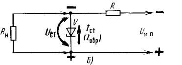

 Заголовок сообщения: Стабилитрон прицнип работы
СообщениеДобавлено: Ср авг 08, 2012 09:21:25
Зарегистрирован: Вт июн 22, 2010 08:11:42
Сообщений: 953
Здравствуйте,
Обьясните пожалуйста, как же работает стабилитрон, вот например на примере этой схемки :)
То есть стабилитрон включается обратным включением, как только напряжение превышает напряжения пробоя стабилитрона, он открываеться, его сопротивление уменьшаеться (в даташите не нашел значения этого сопротивления) и через стабилитрон начинает идти ток, но я не понимаю, как он стабилизирует напряжение к примеру на транзисторе ?
Ведь это получаеться, что паралельно транзистору или иной нагрузке, просто подключили резистор с определенным сопротивлением, подклчюили паралельно, а при паралельном подключении напряжения одинаковы.
Если стабилитрон на 100В, а напряжение достигнет 500В к примеру, как же он его все таки "стабилизирует" ?
Тема дубль.
Сюда перенес.

 Заголовок сообщения: Re: Стабилитрон прицнип работы
СообщениеДобавлено: Ср авг 08, 2012 10:16:38
Карма: -6
Рейтинг сообщений: -46
Зарегистрирован: Сб июл 07, 2012 13:57:11
Сообщений: 314
Применение стабилитрона по
1 - Параметр - пороговое устройство
2 - Свойствам - ограничение напряжения в определенной полярности
3 - Назначению - демпфер
СообщениеДобавлено: Ср авг 08, 2012 10:26:18
Сообщений: 953
А как он ограничивает напряжение ?
СообщениеДобавлено: Ср авг 08, 2012 10:29:42
Карма: 139
Рейтинг сообщений: 2918
Сообщений: 24593
Вольт-амперная характеристика стабилитрона:
Если напряжение на стабилитроне в обратном направлении начнет расти к Uст, то ток через открытый стабилитрон вызовет такое падение на сумме сопротивлений последовательного с ним резистора и сопротивлении нагрузки (с учетом ее реактивных свойств), что напряжение на собственно стабилитроне будет почти неизменным и равным Uст с некоторой зависимостью от протекающего через него тока.
Таким образом при броске ЭДС самоиндукции образуется делитель напряжения. И напряжние на транзисторе будет далеко не напряжением стабилизации стабилитрона-супрессора. Назначение резистора последовательно со стабилитроном не вполне ясно.
Либо Вы выбираете транзистор с необходимым допустимым напряжением (с учетом ЭДС самоиндукции), либо миритесь с невысоким напряжением на выходе всей этой приблуды...
СообщениеДобавлено: Ср авг 08, 2012 10:48:33
Сообщений: 953
Почему нет ? Зачем тогда нужен стабилитрон, если на нагрузке паралельно которой подключен стабилитрон, напряжение не будет равно напряжению стабилизации. ?
У меня горят транзисторы, мне говорят из за ЭДС самоиндукции (хотя горят даже IGBT на 1200 В) и советуют ставить стабилитрон.
