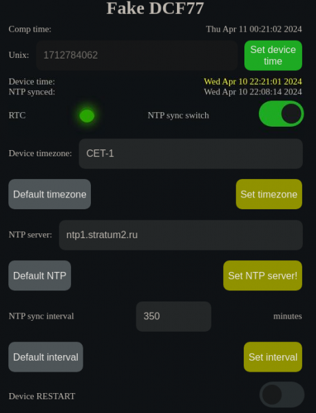

Софт тоже новый. Во первых, часы в есп32 никакие - ардуиновский либсишный time() в моем экземпляре лажает на 1-3, изредка до 20 мс за минуту. Зависит от фазы луны. В сутки набегают секунды. Можно чаще синхронизировать sntp, но нет - секунда не совпадет, и синхронизация испортит передаваемую минуту с вероятностью 60%. И это конечно же будет минута, когда на часах приемник включен. Еще был вопрос, нафига пересчитывается весь массив каждую десятую секунды, когда надо это делать раз в минуту.
Лезть в дебри фриртоса ловить эти миллисекунды было неохота, там бы обязательно еще изучение IDF подтянулось. Хотелось обойтись сермяжной ардуиной. Поэтому прицепил еще rtc ds3231. (Часы опять получились, ой!) Тактируется теперь еёными посекундными прерываниями. С поделением секунды на десять частей справляется имеющийся софтовый тикер. Времени на пересчет следующей передаваемой минуты хватает даже с учетом никакой ардуинщецкой синхронности. Считается в лупе по флагу на 59 секунде, еще следующие первые 21 можно цеплять - они одинаковые всегда. Судя по логам, иногда цепляет.
А еще у меня несколько пригорало от факта, что миллиписька есп32 на два порядка шустрее бк-шки, где я писал свой первый пиу-пиу на бейсике. Посему теперь хостится портал с домино и профурсетками. Фото портала:
Т.е. можно вообще ntp не включать - задать время из браузера.
dhcp префикс WIFI_DEVID в проге задан неспроста. Нормальные роутеры его вполне себе в DNS регистрируют. Там порносайт и искать.
Переехал в platformio и vscode. Хоть он и жирный, но всяко удобней.
Из под ардуиновского IDE тоже будет собираться с минимальными переименованиями.
Перед заливкой скетча, надо записать содержимое data в раздел на esp32. Гуглить - LittleFS.
Схему и скетч со слегка покоцанными библиотеками прилагаю к сему. Из библиотек удалил картинки, да простят меня. Ибо файл на форум не пролазил по размеру.

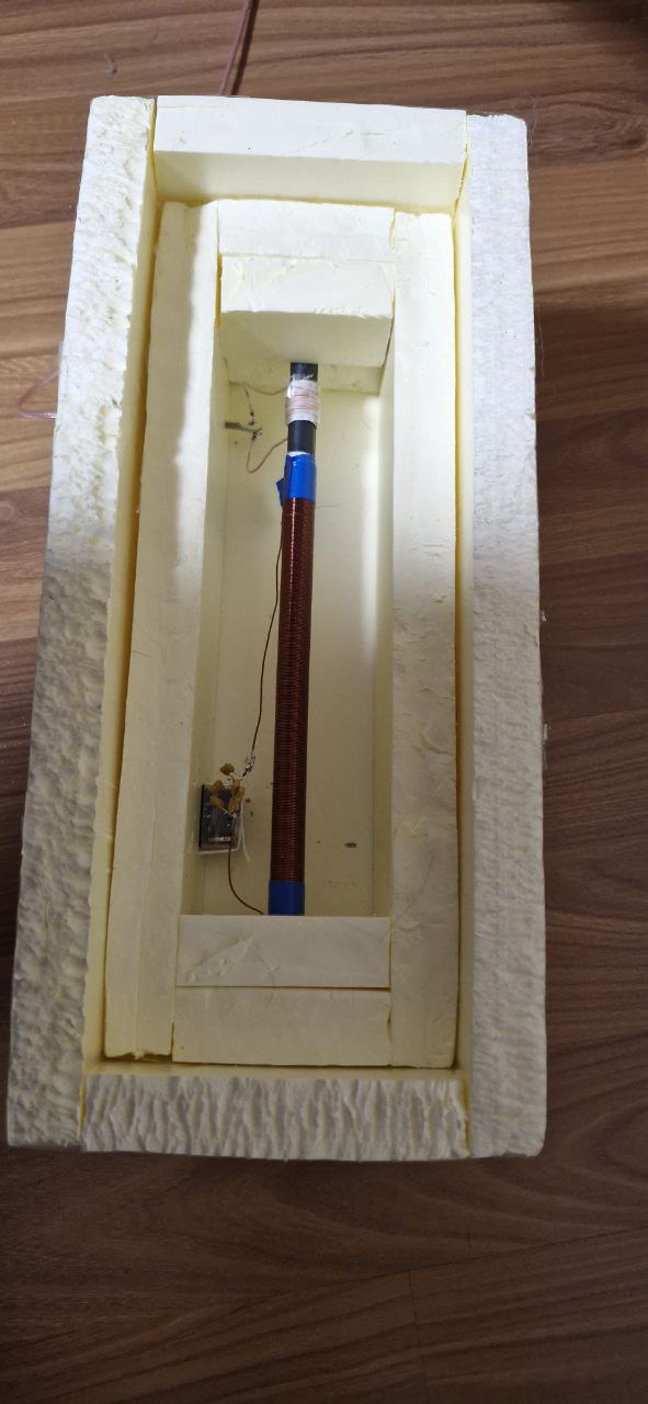

Весной 2024 сделал себе похожую штуку - синхронизатор часов по dcf77.
Использовался микрокомпьютер OrangePi Zero под линукс.
Синхронизация времени по интернету по ntp (штатно линуксом).
Выдача последовательности dcf77 = левый канал встроенной звуковой карты на 192КГц дискретизации, далее китайский усилитель LM386,
+ магнитная антенна, настроенная на 77500гц
На правом канале = синхроимпульсы (через китайский детектор звука с али) для:
1) точной подстройки формируемого сигнала dcf на границу секунд (+- 1 отсчет звуковой карты, ~5мкс)
2) математически точное поддержание несущей частоты 77,5кгц + подстройка на тепловой дрейф частоты звуковой карты в компьютере + подстройка под дрейф ntp
Мощность ~20мв, стабильное покрытие - ВСЯ квартира ~100кв в советской панельке.
Антенна настраивалась через nanovna, термос для уменьшения теплового дрейфа резонанса антенны.
Результатом более чем доволен. Наручные касио у всех - тоже.
И да, обязательная синяя изолента (с красной не завелось)
Позднее была использована USB звуковая карта 384кгц с али для уменьшения паразитной модуляции ~2.5гц интерференцией между 192кгц и 77.5кгц. + дальность возрросла, видимо приемнику сигнал без паразитки больше нравится.
