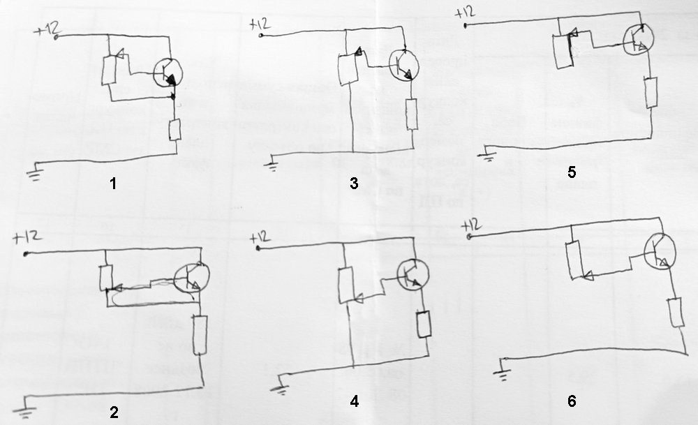

А что можете сказать про эти схемы? Верхние - для открытия транзистора, нижние - для закрытия. Какая более правильная, какие особенности у таких вариантов применения?
У меня такие мысли:
- схема 2 полностью закрывает транзистор
- схема 4 тоже, т.к. напряжение на эмиттере будет даже больше, чем на базе
- схема 6 не полностью закроет транзистор, хуже всего
По верхним схемам не особо понятно, что лучше.

 Заголовок сообщения: Re: Все о биполярном транзисторе.
СообщениеДобавлено: Вс окт 19, 2025 11:25:31
Сообщений: 8964
Откуда: .ru
все правильные))
лучше для чего ? ))
каждая схема для чего-то предназначена... для конкретного устройства.
нет такого что одна схема правильная а другая неправильная.
а ещё например сам транзистор может использоваться вообще не по своему прямому назначению...
например:
-фототранзистор.
-транзистор в качестве датчика температуры.
-транзистор к качестве стабилитрона.
-и т.д.
это всё неправильные схемы ?

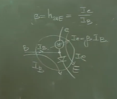

Подскажите, смотрел лекции МФТИ и не понял почему диод нарисован в цепи эмиттера если он должен быть в цепи базы?Изображение
Вот похожая схема замещения

Откуда: Смоленск
Откуда ему взяться в базе?
Схема замещения верная.
Вы транзистор пробовали мультиметром прозванивать?

ДядяВован тоесть обе схемы верные? в Искусстве схемотехнике вот так изображено

ДядяВован, https://i.pinimg.com/736x/25/b2/ff/25b2 ... ba91a7.jpg
СообщениеДобавлено: Чт фев 12, 2026 10:08:09
Рейтинг сообщений: 113
Зарегистрирован: Вс окт 25, 2020 22:13:25
Сообщений: 427
Откуда: Смоленск
Считайте, что на той картинке диод тоже в эмиттере, а переход (диод) коллектор -база не показан для упрощения.
Простейшая схема замещения - это два диода, которые соединены анодами (для npn) на выводе базы. Тоже самое покажет мультиметр на исправном транзисторе.

ДядяВован зачем тогда нарисовали диод в цепи базы? если его там нет?
