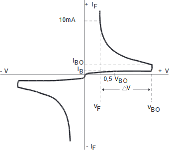

Подскажите по параметрам динистора. Например, DB3:
https://static.chipdip.ru/lib/149/DOC000149772.pdf
1. Что такое Ib? Это ток утечки? Судя по тому, что протекает в закрытом состоянии.
2. Что за Ibo? Это начальный ток при открытии динистора или ток удержания?
3. Vf - это напряжение удержания или напряжение на открытом динисторе?
4. Дельта V - написано "Dynamic breakover voltage", что это?
В даташите есть ещё Voutput, тоже непонятно. Напряжение на открытом, что ли?
dinistdb3vac.png [10.52 KiB]

Подскажите по параметрам динистора...
Чтобы разобраться что здесь к чему, лучше нарисовать последовательную схему: источник напряжения Е, динистор, нагрузка R. И на графике с характеристикой динистора провести нагрузочную прямую (по двум точкам - (0;E/R), (E;0)). Затем, изменяя E, двигать эту нагрузочную прямую по графику (она будет двигаться параллельно самой себе) и смотреть, где она пересекает характеристику динистора. В какой-то момент точка пересечения оторвется от графика и перескочет в другое место (динистор открылся). При обратном движении точка пересечения опять перескочет (динистор закрылся). Так будет понятно, какие параметры на графике к чему относятся.
Надеюсь, понятно объяснил (чтобы не рисовать)?

chebo, не совсем. Я лишь просил пояснить назначения параметров...
Так невозможно пояснить (и понять) значения параметров без рассмотрения принципа работы.
Ну хорошо.
1. Что такое Ib? Это ток утечки? Судя по тому, что протекает в закрытом состоянии. Ток в закрытом состоянии.
2. Что за Ibo? Это начальный ток при открытии динистора или ток удержания? Ток в момент открытия
3. Vf - это напряжение удержания или напряжение на открытом динисторе? Напряжение на открытом динисторе.
4. Дельта V - написано "Dynamic breakover voltage", что это? Разность между напряжением открывания и напряжением на открытом приборе.
P.s. А напряжение удержания определяется (наклоном) нагрузочной прямой (в каком месте она отрывается от характеристики).

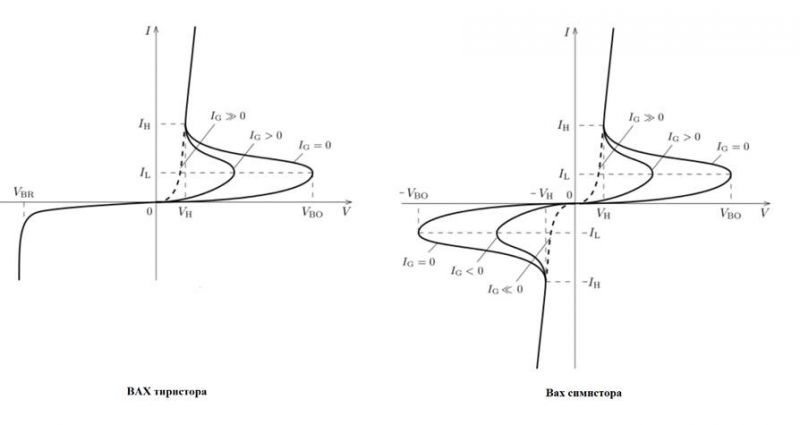

вот более красивая картинка
здесь показаны кривые при разных токах через управляющий электрод Ig.
и надо понимать что на ней много внимания уделено обоасти включения-выключения
а рабочая область в открытом состоянии обычно находится на многократно бОльших токах
на порядки выше тока удержания I_h, в нормированных параметрах используют именно его, а соответствующее ему прямое падение Vh - сильно зависит от температуры.
Вопрос был про динистор.

упс. ну динистор идентичен тиристору (или соответственно симистору=триаку) с Ig=0
вершина кривой по напряжению - это напряжение открытия (= эл пробоя).
ток соответствующий этой вершине - ток открытия.
(обозначают их довольно разнообразно. на последней картинке: Vbo , I_L )
для динисторов и диаков нормируется напряжение открытия, это его основной параметр.
для тиристоров и триаков - минимальное напряжение, при котором он гарантированно не откроется при Ig=0.
из статических параметров еще всегда нормируется
ток удержания I_h (hold)
и макс прямое падение открытого прибора при некотором(например макс допустимом) токе Vfw.

Вот мне непонятно, где здесь искать ток удержания (по остальным параметрам вроде понятно)
Если смотреть картинку в Википедии:
Изображение, то там ток удержания написано - Ih, что соответствует 10мА на первой картинке.
Получается, ток удержания DB3 = 10 мА? Потому что в даташите я так и не нашёл этот параметр.

Вот мне непонятно, где здесь искать ток удержания...
Ток удержания определяется по моменту отрыва нагрузочной прямой от характеристики динистора при движении этой нагрузочной прямой вниз. Я вам говорю, что без этого понятия вы ничего не поймете.

несовсем, ток удержания это параметр самого прибора, к нагрузке он не имеет прямого отношения
I_h (в ++ квадранте) это левый верхний экстремум(минимум тока) на вах относительно напряжения,
потому что переваливание тока через эту точку вниз определяет что тиристор/диниcтор пойдет закрываться (уйдет с верхнего открытого участка к носку сапога, на кривую закрытия )
просто на вашей картинке этот экстремум либо на конце изображенной части вах, либо вообще за ее пределами.
я же постил нормальную картинку! на ней I_h обозначен жеж. и там изображены все интересные участки, включая рабочий участок для открытого (на вашей картинке его вообще нет)
незапираемые(обычные) тиристоры и динисторы и их симметричные братья - абсолютно идентичны в смысле тока удержания.

А поскольку E и R произвольны, то и ток удержания может быть разным.
P.s. Точнее будет сказать так. Поскольку R задает наклон нагрузочной прямой, а ток удержания определяется точкой касания этой прямой характеристики динистора на этом участке, то в зависимости от R ток удержания (и Е отключения) могут быть разными.

нее :)
на такой нагрузке удержания не будет
для надежного удержания, нагрузочная кривая должна пересечь рабочий открытый участок с положительным диф сопротивлением (которого вообще нет на последней картинке) , иначе прибор даже до конца не откроется. :dont_know:
точнее так, удерживать в не полностью открытом режиме прибор можно, но это не будет удержанием в общем понимании и этот меньший ток неправильно назвать током удержания .
