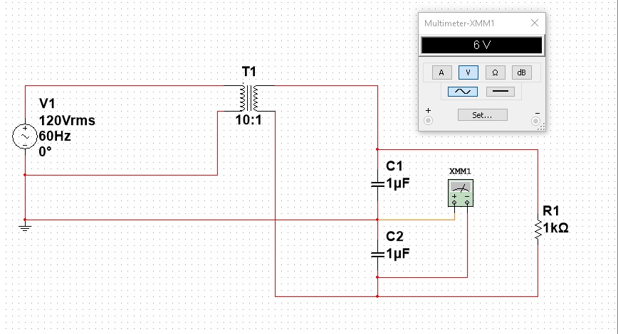

koeltrad писал(а):
Не надо писать про токи по ним, это я всё знаю. Расчёты есть?
Ну а раз знаешь ФСЁ, так наверное должен знать почему нельзя заземлять прибор за нейтраль в розетке.

Знаю. На картинке я приблизил перемычку чтоб было видно что конденсатор шунтируется. На самом деле эта перемычка много метров длиной. В разных системах по разному.
ФСЁ я не знаю, я пытаюсь всё узнать.

Ну шунтируется конденсатор и что? Ну переверни вилку в розетке будет другой конденсатор шунтироваться и что? В чем проблема то?

Кроме того что это неправильно, вот одна из проблем:
С1 замыкает накоротко, через землю течёт большой ток.

Откуда там 1 мкФ? Не много ли для Y-конденсатора?
Если для конденсаторов класса X типа чем больше ёмкости, тем лучше, то ёмкость конденсаторов класса Y нужно выбирать как можно меньшей. Типовое значение обычно не превышает 2.2нФ.
"Большой" — понятие относительное, даже с 1 мкФ телефонная зарядка (5 Вт) больше кушает. А этот ток — он реактивный, счётчик не мотает (в идеале).

10 миллиAмпер хатит.
Я фильтр не строил. Просто обозначение конденсатора.
Надеяться на качество Y конденсатора. Авось не пробьёт, так что ли?
Не лучше отфильтровать между Фазой и Нулём и PE не трогать.
