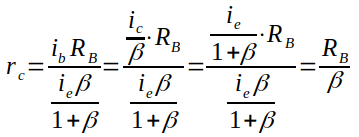

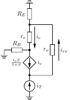

Express, ну всё же уже написано, как и почему. Могу заново повторить. Вот три картинки эквивалентных преобразований:
1) малосигнальная модель динамической нагрузки и пробный источник тока iT.
2) задублировали зависимый источник тока коллектора ic и заземлили центральную точку. Замечаем, что верхний источник тока ic имеет одинаковое падение напряжения с резистором RB, так как они включены параллельно. То есть ib*RB=ic*rc, где rc -некое эквивалентное сопротивление верхнего источника. Отсюда Изображение
3) С учётом вышеизложенного, заменяем верхний источник тока на резистор RB/β.

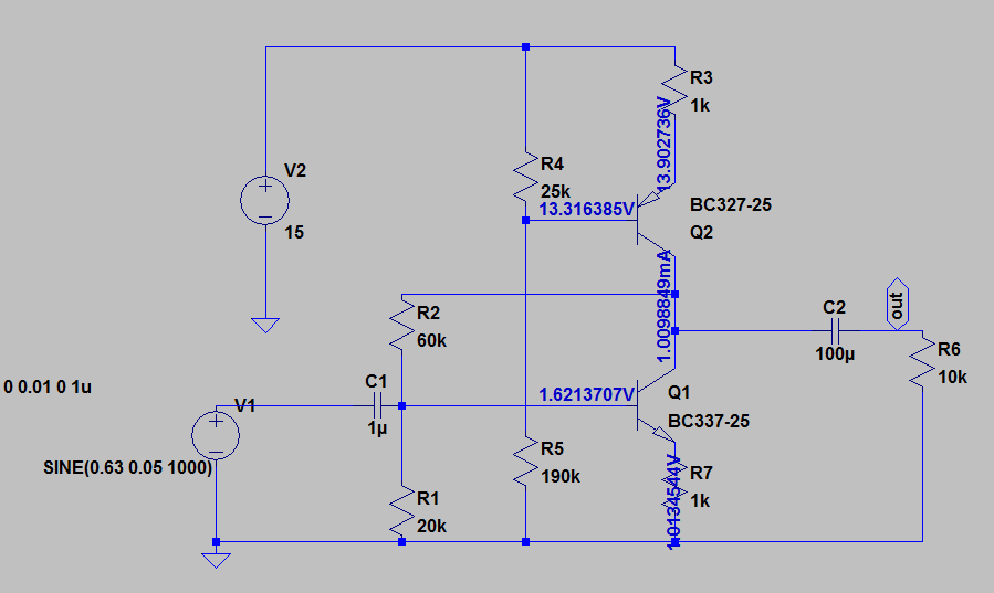

Ладно, продублирую, возможно модератор бухой и случайно стёр мой технический вопрос...
И так, 15*25/(25+190)=1,7в - падение напряжения на R4 или к переходу БЭ Q4 подключили источник напряжения 1,7в тааак? И при чём ко входному контуру... У нас ведь два контура входной базовый и выходной коллекторный тааак ?
Q2 это источник тока, с общим эмиттером и отрицательной обратной связью R3, ток коллектора Q2 задан резистивным делителем R4 и R5, который открывает переход база - эмиттер транзистора Q2 по пути (-) источника питания -> R5 -> база - эмиттер - Q2 -> R3 -> (+) источника питания.
Считай Q2, R4 и R5 это этакая вспомогательная часть схемы, которая поддерживает заряд конденсатора C2 и задает смещение транзистора Q1.
Транзистор Q2 открыт, ток проходя через источник питания (+) -> R3 -> эмиттер - коллектор транзистора Q2 -> проходит через резистивный делитель R2 - R1 ПРИоткрывая базу транзистора Q1 + задает смещение транзистора (рабочую точку/ток покоя с целью убрать ступеньку), при ПРИоткрытии транзистора Q1, между коллектором Q2 и коллектором Q1 образуется средняя точка, начинает протекать ток по пути (+) -> R3 -> Q2-Э-К -> Q1-К-Э -> R7 -> (-).
При образовании средней точки, конденсатор С2 заряжается по пути (+) -> R3 -> Q2-Э-К -> C2 -> R6 -> (-)

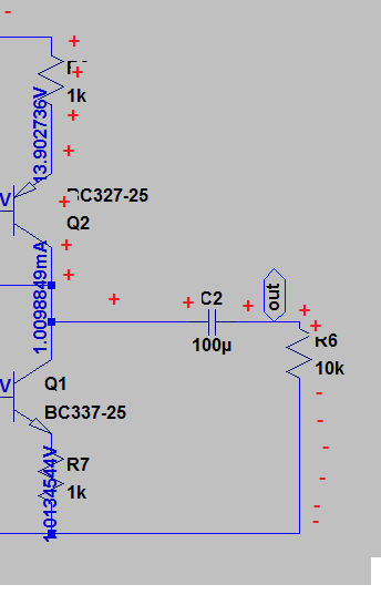

При положительной полуволне или просто положительного потенциала на базе транзистора Q1, Q1 транзистор открывается полностью, шунтируя себя (имея малое сопротивление перехода Э - К), конденсатор разряжается на нагрузку R6 по пути (-) -> R7 -> Q1-Э-К -> C2 - > R6 -> (-) Получается (-) данном случае это просто проводник.
Потенциалы на резисторе R6:
При отрицательной полуволне или отрицательного потенциала на базе транзистора Q1, Q1 закрывается полностью, переход база - эмиттер Q1 закрыт, конденсатор вновь заряжается по пути (+) -> R3 -> Q2-Э-К -> C2 -> R6 -> (-)
В итоге на R6 переменный ток.

Конденсатор заряжен до 7,5 вольт при положительной полуволне он условно зарядится до 12,5 вольт при отрицательной полуволне до 2,5 вольт, рабочая точка Q1 гуляет между насыщением и отсечкой но не входит в эти состояния, ни о каком закрытии Q1 не может быть и речи это не двухтактник это там по очереди они закрываются/открываются!?
Да, это не двухтактник, поэтому из схемы можешь выкинуть Q2, R4, R5 и R3 подключив предварительно рассчитанный резистор одним концом к (+) другим концом к коллектору Q1. Схема так же будет работать. Просто транзистором Q2 можно настроить ток и внутреннее сопротивление перехода эмиттера - коллектор в широком диапазоне. Представь, что Q2 потенциометр (переменный резистор). И я ранее не писал, что Q2 закрывается, поэтому о никакой "очереди" речи не может быть. Q2 всегда открыт и настроен на заданный ток.
Мы управляем только Q1, который полностью открываясь, разряжает конденсатор C2 на на нагрузку R6, и наоборот закрываясь или находясь в рабочем режиме (при отсутствии сигнала в момент первого включения) конденсатор С2 вновь заряжается от Q2, плавно опускает свое напряжение на на нагрузку R6, только уже другой полярности. Схема представляет собой классический усилитель на одном транзисторе, с общим эмиттером и отрицательно обратной связью по току.
полностью открываясь ктож так пишит? Это запутывает, понятие полностью открываясь трактуется как режим насыщения, в насыщении транзистор можно смело заменить куском проволки! Используйте приставку ПРИоткрываясь...
закрываясь или находясь в рабочем ктож так пишит? Вы либо трусы наденьте или крестик снимите! ИЛИ ставит между этими понятиями не как нельзя это разные режимы закрыть транзистор это всё равно что оборвать цепь! Используйте приставку ПРИзакрываясь - это означает рабочая точка смешается вниз к отсечке но это не означает что он закрывается он всё ещё в активном режиме...
В классической схеме с ОЭ транзистор в режиме усиления никогда! Не бывает закрыт!
