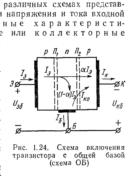

Твоюж медь, мы наблюдаем как меняет входящий сигнал ток коллектора а не само движение в нём. Вот это изображение как то раздваивает там видно что от эмитера идёт инжекция в коллектор?

Выкиньте эту книжку. Она вас только запутает.
Если хотите рассчитать эту схему в точке покоя:
То это делается ровно точно так же, как вы рассчитывали каскад с общим эмиттером:
Замечаете сходство? Различие только в том, куда прикладывается входной сигнал и в наличии конденсаторов. Это ведёт к тому, что входное сопротивление каскада и коэффициент его усиления будут другими. А точка покоя рассчитывается ровно точно так же.

у тебя то нпн, то пнп транзисторы... ладно не важно. на картинке от базы (как никак управляющий электрод) к коллектору только ток утечки коллекторного перехода а вот раздвояющаяся стрелка идет как раз с эмиттера.
Добавлено after 1 minute 4 seconds:
наличие конденсатора стабилизирует потенциал базы.

У меня сначало вопрос по изображению стрелка от эмиттера к коллектору это и есть "а транзистор сам тянет сколько ему надо чтобы накормить Rэ"?

да, как только открывается переход база-эмиттер (а случается это когда падает напряжение на эмиттере, как в эмиттерном повторителе) так сразу открывается путь и по стрелке коллектор-эмиттер, и вот тут он тянет ток с коллектора.

Тааак, а ответвление от неё в базу это та самая Маленькая часть входого тока ну если например входной ток 100мкА то в базу уйдёт 1мкА которая шунтируется конденсатором, 1мкА уйдёт через конденсатор?

если постоянка - уйдет по резисторам, если сигнал - переменка - уйдет в конденсатор...

1мкА удёт через базу и кондёр, а 99мкА через что?через Rэ?

Никаких ответвлений. Переменка пойдёт по одному пути, постоянка — по другому.

если речь о сигнале в 100мкА, то 1мкА пойдет через базу в кондер, а остальные 99 через коллектор в нагрузку - схема с ОБ ток не усиливает.
Добавлено after 4 minutes 9 seconds:
если речь о постоянке (режим транза), то 100мкА из эмиттера - 1мкА через базу и её резисторы, а остальные 99 через коллектор и его резистор

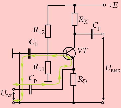

Я глубоко извиняюсь, поскольку выше я нарисовал неправильный путь переменного тока в каскаде. Правильным будет такой:

опять промахнулся! :) переменка пойдёт в нагрузку через кондей
Зависит от соотношения входного сопротивления нагрузки и выходного сопротивления каскада.
