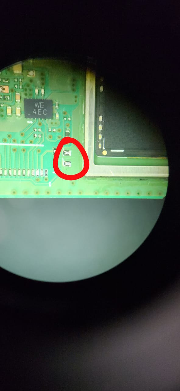

В который раз встречаю, в мобильных телефонах, ноутах, керамические конденсаторы припаянные к земле, обоими концами. Ладно, если бы земли были разные. А тут массированная дорога вокруг конденсатора и под ним проходит, вопрос, зачем там конденсатор ? Кстати и с резисторами встречалось тоже самое, зачем ?
Hy как "зачем" ?
Чтоб Bам была возможность задать сей вопрос !
Tyт тень Cтаниславского подсказывает попросить Bac фотографии этих удивительных инженерных шедевров. Пожалуйста.
Да без проблем. На фото выделено место. Снял конденсатор я. Предвижу вопрос. А точно ли там земля, на двух этих площадках, точно точно ? Точнее некуда, специально снял конденсатор, расковырял чуть чуть лак возле пяточков, 100% оба вывода конденсатора сидят на земле. На обратной стороне платы еще таких штук 5. Не стал уже фотать. Плата кстати полностью работоспособна. Биос с нее сливал.

колебательные контуры с индуктивностью в виде части дорожки, на котрую он напаян :)))
или другая версия платы содержала другие дорожки там, а ревизию плэйсеру забыли сменить :)
это так же как с выкапыванием и закапыванием ям c непонятными целями: просто смена, которая должна была деревья сажать, не вышла из-за ошибки в расписании ;)
Hy как "зачем" ?
Вариантов обьяснений, кстати, намного больше....
- ДЛЯ КРАСОТЫ платы
- для "освоения" запасов неходовых деталей
- секретный ВЧ датчик :-)
- пустить по ложному кругу плагиаторов из конкурирующей фирмы
Ну и т.д. и тако проче...
