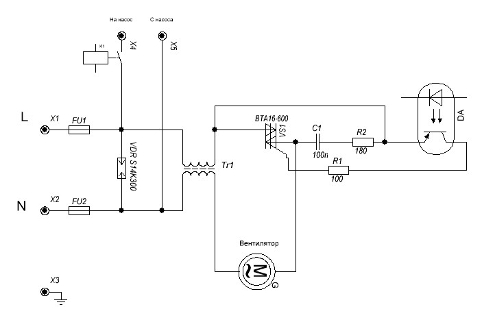

Здравствуйте. Подскажите, оптосимистор типа мос3023, должен ли он полностью открываться при подаче 3В 60мА? Подаю лабораторником от 5мА до 60мА с ограничением 3В. В процессе увеличения тока до 60мА, напряжение поднимается примерно от 1В до 1.5В. Измеряю сопротивление на выходе. Сопротивление падает от десятков кОм до примерно 500 Ом. Если в режиме прозвонки то падение изменяется от 900 до 800 мВ. Должно ли падать сопротивление на выходе оптосимистора до ноля и почему.
Оптосимистор стоит на плате газового котла Bosh 6000
Кусок схемы
В даташите написано же, падение до 1,8 В при токе 100 мА.
Это оптоСИМИСТОР. ВАХ у него такой же, как у любого симистора: см. параметр "падение напряжения в открытом состоянии". Оно не нулевое.

Gudd-Head, HochReiter спасибо за ответы. Подскажите тогда, на плате газового котла при включении сразу горит предохранитель по фазе на 250В 1.6А. С другой платой все работает. Может ли причиной быть какой-то электронный компонент на куске схемы выше, или любой из них сгорел бы быстрее предохранителя при таком токе?

Кот@, если пред горит при включении мотора - проверь мотор, возможно у него масштабные межвитковые замыкания ну или застрял ротор
или пробит конденсатор фильтра помех (это оч маловероятно, там металлопленка, редко так бьется)
тоесть провода от мотора отцепить и через пред или мощную лампу накаливания включить в сеть через отдельный провод питания в розетку. (для чистоты эксперимента)
еще куда там ответвляется питание вверх? там чтото вполне вероятно.
еще варистор защитный на входе может так влиять на пред. 1. проверь напряжение в сети (мож перекосило сеть)
2. попробуй отцепить этот варистор (или разрядник или что там)
симистор и оптрон так повлиять не могут, ну если только за счет перегрева подплавили изоляцию проводов и устроили коротыш. :)

Благодарю за ответ. У меня на руках только плата, по словам владельца, с другой платой все ок. Надо попробовать лампой нагрузить что-ли.

а пред горит если просто плату запитать?
если да - то надо смотреть мост, большой электролит 400V и ic преобразователя, раскачивающий трансформатор.
а перед этим проверить варисторы. (временно их отцепив)
и если отдельно плата ок - надо всетаки померить напряжение там где оно стоит, мож оно повышенное а варисторы на одной из плат раньше срабатывают вольт на 10-20
