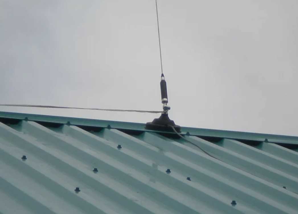

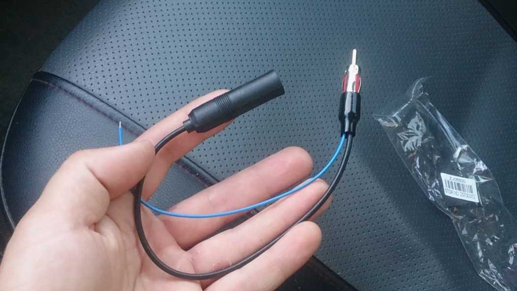

У меня приемник в виде автомагнитолы. На машине когда-то работало радио хорошо с активной авто антенной. Сейчас магнитолку использую стационарно в гараже.
Крайний случай - приобрести готовую автоантенну с усилителем, которую обычно клеят на лобовое стекло, но это на крайняк.
Крайний случай - отпадает сразу.
Приёмнику нужен сигнал. Если сигнала нет то усилитель не поможет.
Поэтому план такой:
пункт 1:
подключаем к автомагнитоле кусок провода... если не работает переходим к следующему пункту...
пункт 2:
подключаем к автомагнитоле антенну на крыше авто... если не работает переходим к следующему пункту...
пункт 3:
подключаем к автомагнитоле антенну на крыше гаража... если не работает переходим к следующему пункту...
пункт 4:
поднимаем антенну как можно выше... если не работает переходим к следующему пункту...
Добавлено after 3 minutes 52 seconds:
пункт 5:
ставим антенную мачту... и поднимаем антенну ещё выше...
что ? опять не работает ?
:shock:

первым делом надо поднять антенну... чтобы сигнал появился... пусть даже слабый.
а потом уже делать всякие "навороченные" антенны.
:roll:
потому что если сигнала нет то он и не появится... какие бы "навороченные" антенны небыли ))
:tea:

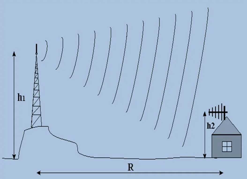

1. Ещё раз обращаю внимание: в диапазоне УКВ важно найти не только направление на передающую антенну, но и точку на местности, где интерференция не подавляет сигнал. Расстояние между точками, где он подавляется, порядка половины длины волны. То есть не стоит ставить антенну где попало.
2. На всякий случай проверьте работоспособность приёмника в другом месте - мало ли что с ним случилось с тех пор, как он точно работал.
Вот наверное из-за чего кусок провода за пределами гаража ловил не лучше, чем внутри гаража. Я этого не знал... После изготовления антенны полтора метра вправо-влево подвигать нужно будет.

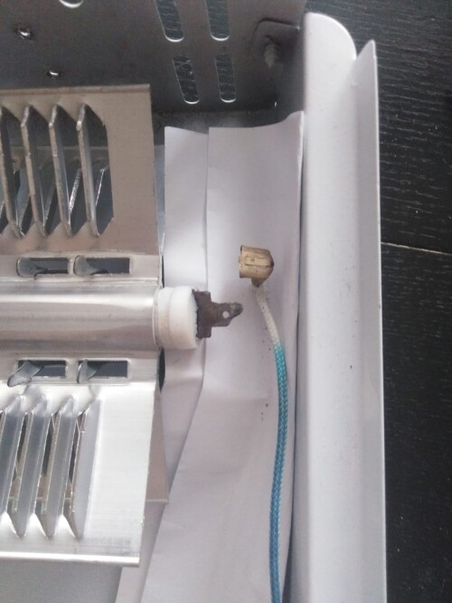

а подскажите! обгорела клемма на обогревателе. как можно понадежней к ней соединиться? понятно, что вариантов много, но может есть оптимальный?

две пластинки спереди-сзади, стянуть винтиками, от винта стальной проволокой 1 мм, а потом уже к проволоке провод винтом-шайбами...
Да не так уж и много вариантов.
Основную идею уже озвучили выше. Как-то надежно прижать контакт. Винтами и пластинами будет вполне надежно. В пластины можно сразу вставить клемму опресованную на проводе. Провод с огнеупорной изоляцией обязательно. Например в силиконовой изоляции, либо еще в оплетке огнеупорной. Обязательно обработать подгоревший контакт обогревателя надфильком или наждачкой некрупной от окалин. И все это сжать пластинами и винтами.
У меня как-то была подобная история. Я тогда обошелся одним маленьким винтиком с гайкой и двумя шайбами. Винтик диаметром с отверстие в клемме нагревателя. В клемме "мама" проделал такое же отверстие. Одел клемму на клемму обогревателя и стянул этим винтиком. Получилось довольно надежно. Но на мой взгляд пластинами будет еще лучше, т.к. такая конструкция будет более объемной и лучше будет отводить тепло от провода.

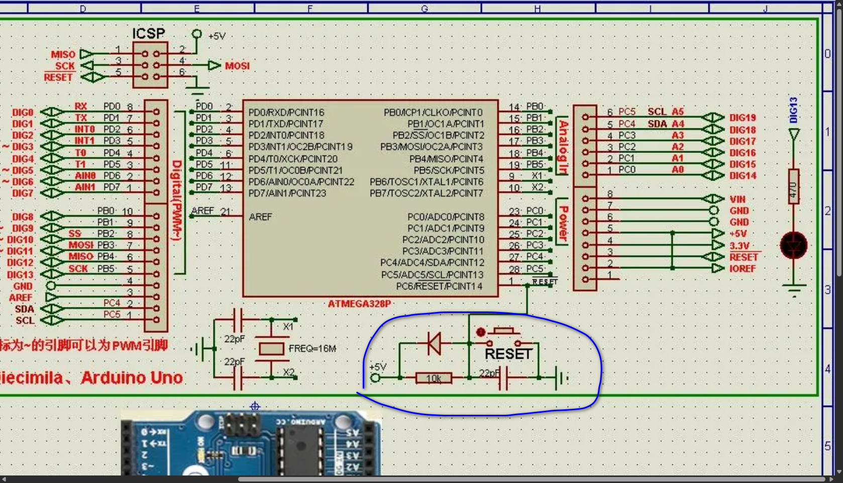

подскажите как диод на ресет ускоряет разряд конденсатора если при нажатии кнопки мы делаем короткое замыкание на конденсаторе который мгновенно разряжается ...
 Заголовок сообщения: Re: Мелкие вопросы по теории
СообщениеДобавлено: Ср окт 22, 2025 09:58:21
Карма: -19
Рейтинг сообщений: -171
Сообщений: 2690
Никак. Диод для разряда конденсатора 22 пФ на емкость источника +5 В при выключении устройства и приведения в исходное состояние.
Нет смысла перечислять игнорируемых, пускай догадываются сами по отсутствию ответов. Да и не по фэнь-шую называть их недоброжелателями, это просто глупые люди, число которых, увы, растет.
СообщениеДобавлено: Пт окт 24, 2025 01:25:42
Карма: 31
Рейтинг сообщений: 936
Сообщений: 6401
Откуда: Протвино
Di123, диод разряжает конденсатор при выключении питания.
это делают для двух вещей :
1. чтоб можно было ресетить коротким прерыванием питания
(иначе конденсатор разряжается только через резистор и если тау скажем 2s то и питание нужно на ощутимое время прерывать)
2. чтоб защитить вход , если он не любит когда на нем +напряжение выше чем на Vcc.
для 2го варианта нужен шоттки диод или еще доп резистор ~100+R между входом и конденсатором.
