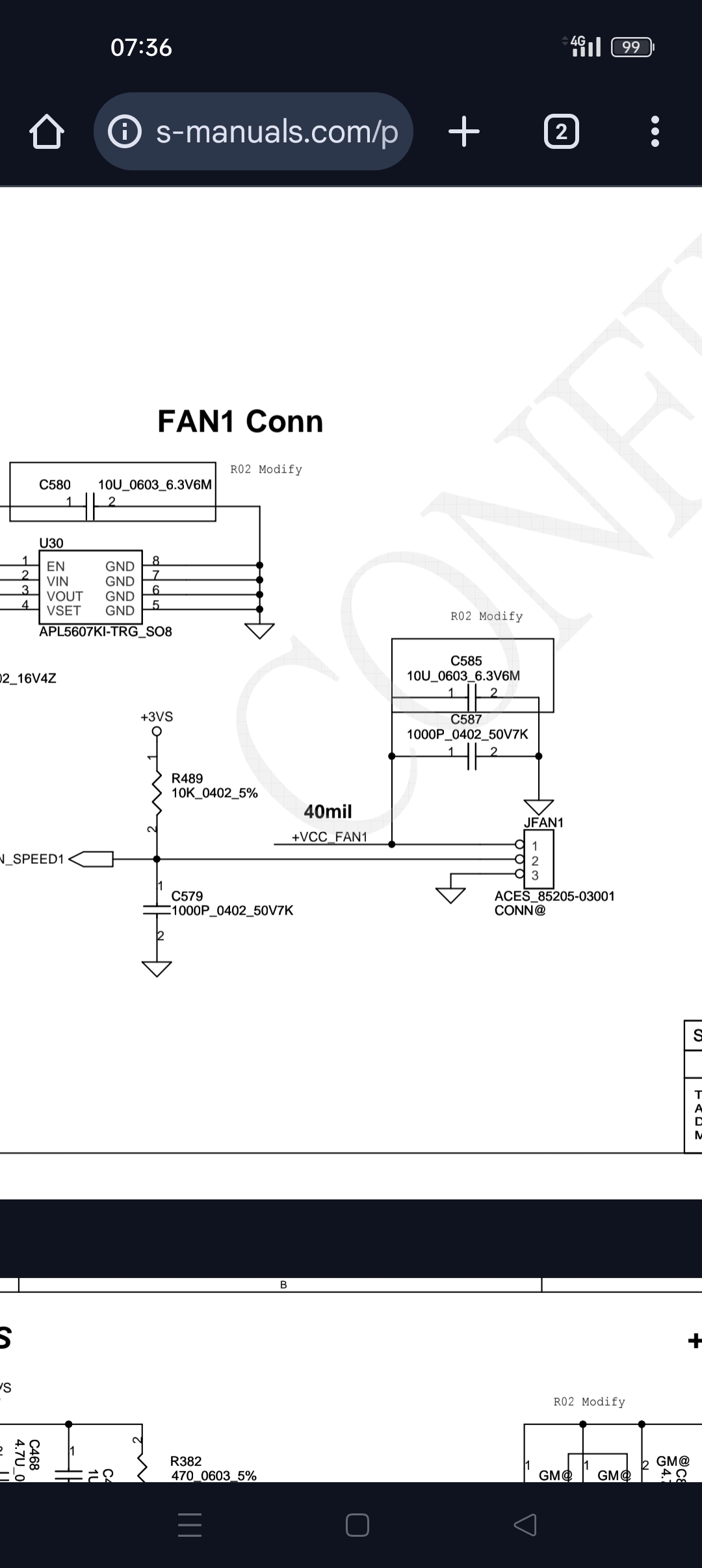

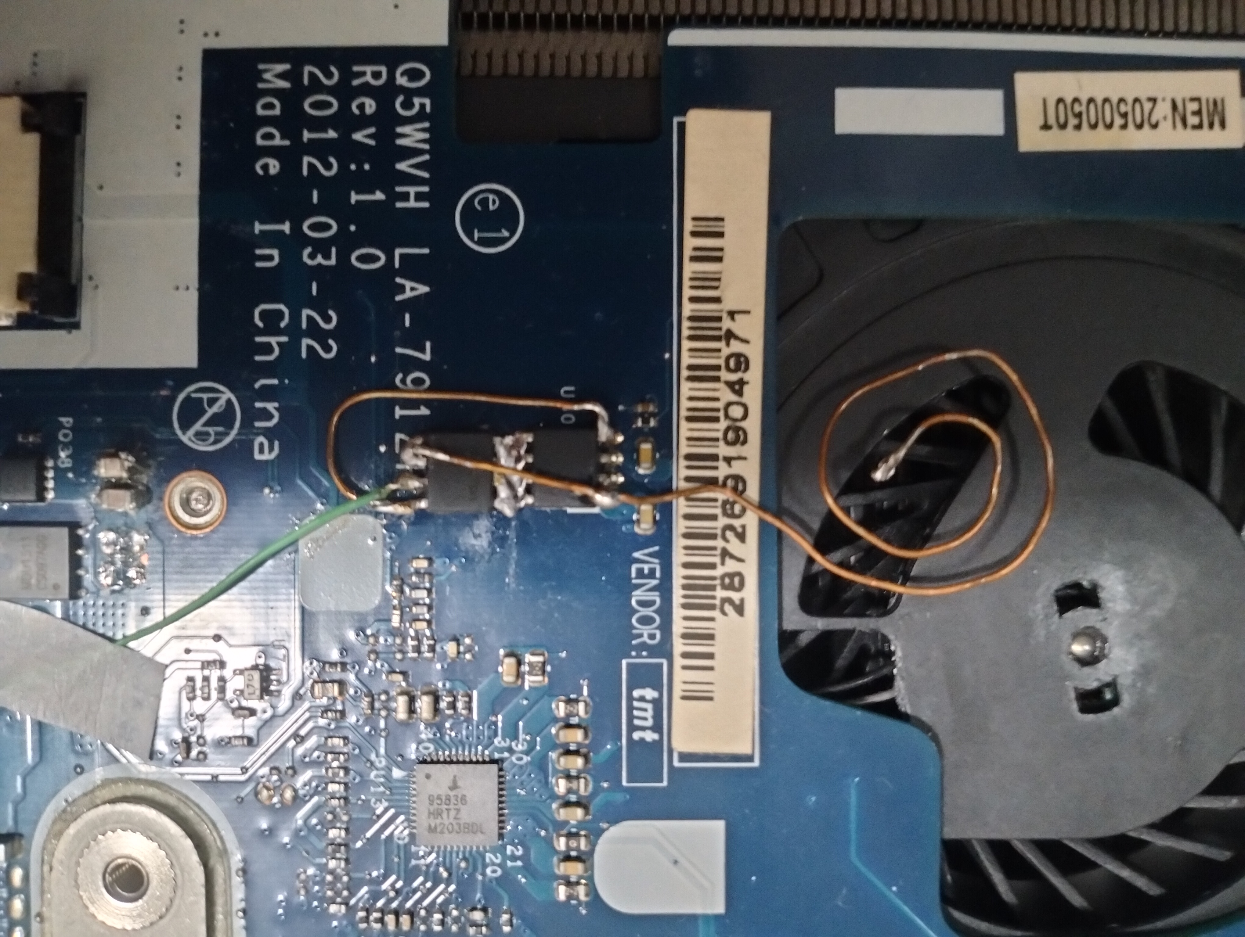

Здравствуйте, с наступающим !
Моддинг системы охлаждения ноутбука подкинул мне задачку. С завода на плате только один разъём питания кулера.
Я установил второй кулер. Припаял паралельно к мк вертушки второй такой же и снял с него нагрузку на 2 кулер.
Первый мк 600 мА охлаждение цпу не греется, почему греется второй мк не пойму. Потребление мизерное в районе 250 мА .
Вертушки одинаковые, мк одинаковые. Но самый главный вопрос есть ли альтернатива этому МК,
ампера на 1-2. Кому не всё равно, подскажите пожалуйста . Я скинул по 20 градусов с каждого кристалла, и хочу чтобы вертушки крутили на автомате и дальше. Не хочу шим регулятор ставить на вторую вертушку. Фото прикладываю.
https://img.radiokot.ru/files/162332/3ycg83dku3.jpg
https://img.radiokot.ru/files/162332/3ycg86t29i.jpg
https://img.radiokot.ru/files/162332/3ycg88m95p.jpg
Screenshot_2025-12-21-07-36-48-53_40deb401b9ffe8e1df2f1cc5ba480b12.jpg [251.71 KiB]
