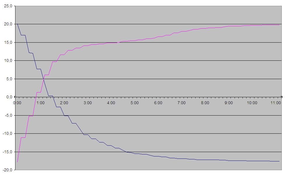

mickbell писал(а):Записываю показания градусника во времени, по точкам строю график... И что я вижу? Вижу я не одну экспоненту, а сумму двух: одна побольше и помедленнее, другая поменьше и побыстрее. Или наоборот, не помню уже.
Надо было записывать. Я тоже видел странную экспоненту, храню картинку и всем показываю при случае.
Мне захотелось узнать постоянную времени термометра не медицинского, а бытового, у него датчик в виде металлического цилиндрика. Засунул в морозилку, снял показания. Экспонента, всё по науке. А потом вынул датчик из морозилки - и что я вижу? Не сразу сообразил, откуда на экспоненте впадина.

[uquote="HochReiter",url="/forum/viewtopic.php?p=4774953#p4774953"]Надо было записывать.[/uquote]Так я записывал. На бумагу. Компа тогда у меня ещё не было, а бумажка куда-то делась. Это не удивительно, всё-таки сорок лет прошло.
[uquote="HochReiter",url="/forum/viewtopic.php?p=4774953#p4774953"]Я тоже видел странную экспоненту, храню картинку и всем показываю при случае.[/uquote]Ты её когда получил? Думаю, несколько ближе к нынешним временам.
