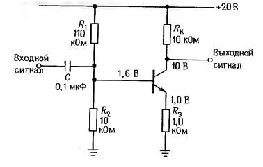

Хочу изложить своё понимание расчета усилителя с ОЭ. Я до конца не уверен правильны ли мои рассуждения. Хотя как спаяю оно работает.
http://www.radiokot.ru/forum/download/file.php?id=47695
Сначала решаю что мне нужно от схемы, допустим Кус = 5, напряжение 10В, ток покоя 1 мА.
Если ток покоя 1 мА, значит сопротивление Rк+Rэ = Uпит/Iп = 10В/1мА = 10кОм. Коэф усиления = 5, тогда Rk/Rэ = 5. Т.е. Rк возьмем 8.2 кОм, а Rэ возьмем 1.8 кОм.
Теперь самое интересное для меня, как выбрать R1, R2 - сопротивления делителя, задающего напряжение смещения. Так, на коллекторе должна быть половина Uпит, т.е. 5В. Следовательно на базе должно быть на 0.6В больше, т.е. 5.6В. Тогда R1/R2 = 4.4/5.6. Вот теперь вопрос: Как выбрать эти сопротивления? Мы должны отталкиваться от тока базы? Т.е. Iб = Iкэ/h21э и R1+R2 = Uпит/Iб? Да и вообще правильны ли мои рассуждения?

Нагрузкой усилителя является не только сопротивление Rк, а и входное сопротивление следующего каскада или сопротивление нагрузки на которое работает данный усилитель.
Для начала почитайте здесь о принципах построения усилителей с определенным коэффициентом усиления, его входным сопротивлением и нагрузочной способностью усилителя.
http://radiokot.ru/circuit/analog/games/24/
Усилитель же всегда на что нибудь нагружается.
И вот эту тему еще можно почитать.
viewtopic.php?f=21&t=805
Ток базового делителя чем больше, тем стабильнее будет работать усилитель, но при этом снижается входное сопротивление и еще это не экономно, поэтому ток базового делителя быбирают в 5 - 10 раз больше базового тока, который равен току коллектора деленное на "бету"
Если у вас ток покоя 1 ма, а "бета" пусть 50, то ток базового делителя можно взять 1/50*5=0,1 ма
Т.е. в вашем случае
R1+R2=10V/0,1 ма=100 ком

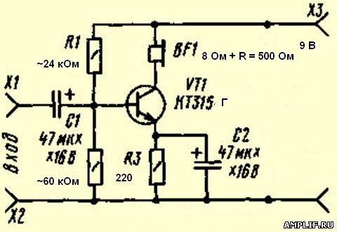

Уже писали - выходные каскады и вообще любые с большими амплитудами тока и напряжения по параметрам не считаются.
Чтобы что-то конкретное советовать, надо знать схему и параметры нагрузки (сопротивление наушников).

Вот такая схема получилась
Сопротивление базы кстати при расчете эквивалентной схемы получилось 3,5 кОм (H11) . Нормально вообще такое ? :dont_know:
ЗЫ BF1 - обычные низкоомные наушники 8 ом примерно + последовательно 500 Ом
Выходит чем больше напряжение питания , тем больший сигнал можно усилить без дребезжаний ? Поэтому для малых сигналов , потому что постоянная составляющая должна быть больше амплитуды переменной ведь так ? В моем случае так и получилось однако :music:
Но вот сопротивление базы смущает , хотя в ходе расчетов с таким сопротивлением нигде подводных камней на этот счет не встретил :dont_know:
