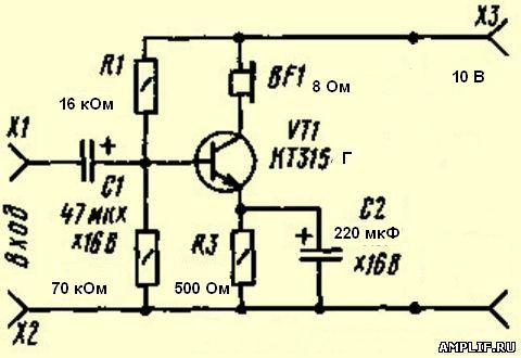

Кошмарный ужас! Это ж зачем последовательно с 8-омными наушниками 500 Ом ставить? :shock:
Только 8/508-ых выходного напряжения полезно расходуется, остальное - на резисторе.
Чтобы получить достаточное напряжение на наушниках, надо чтобы на коллекторе было в 64 раза больше,
вот и ограничение синусоиды с какого-то бока. "Снимите это немедленно!"
Задавшись током коллектора, скажем, 15 мА, h21=100, ток базы 15/100=0,15 мА, ток делителя надо выбрать в 3-5 раз больше, 0,6 мА.
Напряжение на базе 220*0,015+0,6=3,9 В.
Нижний резистор R2=3,9/0,0006=6500 Ом, верхний R1=(9-3,9)/(0,15+0,6)=6,8 кОм.
Конденсатор в эмиттере надо взять хотя бы раз в 10 больше - 470-1000 мкФ.
И все будет ОК.

Что то я ничего не понимаю , я считал всё по графику в предыдущем посте . Как я понял для КТ315Г он вполне годится .
С этим возможно согласен , но а как же тогда линия нагрузки ? Ведь сопротивление высчитывается оттуда или там на стабилизации в основном оно ?
Я не так делал . Я провел линию нагрузки на графике, выбрал рабочую точку посередине , потом уже и ток базы и ток коллектора я получил . Или надо шагать всё таки он тока коллектора ?
Ну это да , есть такое :)

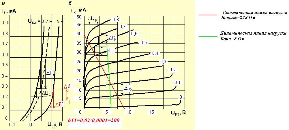

Давно уже по характеристикам не считают. Хотя бы потому, что даже в одной группе транзисторов
все параметры могут отличаться в несколько раз.
Но если тянет к таким расчетам - читай серьезные учебники для вузов или техникумов.
Примерно так это делается:
ОЭ.JPG [71.28 KiB]

Почему на графике входных характеристик мы приращение берем ? При отсутствии входного сигнала нужно же статические брать ?
ЗЫ сейчас меня волнует больше сопротивление базы как узнать , а в остальном спасибо конечно , а то дня 2 назад никак не мог понять с чего начать расчет ... (да и резисторы у меня получились после расчетов R1 = 3,2 кОм , R2 = 8,5 кОм)

Потому как нас интересует входное сопротивление транзистора переменному току, т.е. динамическое.
Статика никому не нужна, режим по ПТ легко считается без всяких h. Я продемонстрировал.
h11 нужно для определения Ку, входного сопротивления.

Значит по идее в статике его можно в цепи взять за 0 ?
 Заголовок сообщения: Re: Каскад с общим эмиттером.
СообщениеДобавлено: Сб янв 04, 2014 01:42:12
Карма: -1
Рейтинг сообщений: 120
Зарегистрирован: Пт май 20, 2011 10:14:14
Сообщений: 945
Откуда: Киев
В статике Rбэ=0,8 В/0, 24 мА=3,3 кОм.
