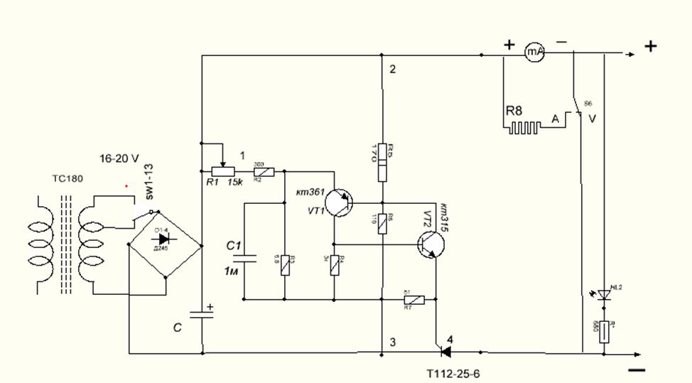

2 вопроса по фазоимпульсным регуляторам: в приведённой схеме, время переключения тиристора зависит от времени заряда конденсатора С1. Стоит подключить конденсатор фильтра С - схема работать перестаёт. Как это влияет на заряд и разряд конденсатора С2?
И второе: если подобный регулятор совместить с выпрямленным напряжением 15 - 18 вольт от импульсного трансформатора (35 - 50 кГц) будет ли работоспособна эта схема?

При подключении конденсатора С напряжение из пульсирующего превращается в постоянное, а у постоянного напряжения нет фазы там есть потенциал. Значит фазоимпульсное регулирование невозможно.
На высокой частоте не будет работать как схема так и тиристор.

2 вопроса по фазоимпульсным регуляторам:... будет ли работоспособна эта схема?
В приведенной схеме индикатор стрелочный включен неверно. Для переключения режима индикации напряжения/ток - низкоОмный резистор(шунт) ставится последовательно в разрыв выходной цепи, а измерительная головка уже переключается между вторым выводом шунта и балластным сопротивлением (на схеме вообще нет!) идущем от 2ой точки измеряемого напряжения.
Есть множество разных вариантов схем простых тиристорных регуляторов.
Для варианта включения после понижающего 50Гц трансформатора могу поискать более удобную.
Про фильтрующий конденсатор перед регулятором уже верно сказано.
Фильтрацию в таких случаях нужно проводить уже на выходе регулятора. Конденсатор придется ставить очень большой емкости поскольку пульсации на выходе будут зверские.
Перед этим конденсатором большой емкости на выходе нужен сглаживающий элемент(дроссель, резистор) хотябы чтобы не пожечь тиристор.
В импульсных схемах блоков питания применение таких дополнительных регуляторов вцелом нецелесообразно, поскольку собственно схемы импульсных преобразователей позволяют задавать на своих выходах необходимые стабилизированные напряжения/тока.
Например многие переделывают компьютерные АТХ Бп под ЛБП, зарядники аккумуляторов и т.п. просто незначительно изменяя штатную схему.

Stepa Тоже подходящий вариант.
Выходной фильтр(дроссель с отводом и конденсаторами) сложнее, наверное лучше.
Что не построена на редком однопереходном транзисторе либо часто глючных заменителях, несомненно плюс.
Мой вариант из этой же серии но немного другой.
(Привожу первоисточник из Интернет. Выходной фильтр уже сам добавлял, номиналы немного подстраивал под свои условия)

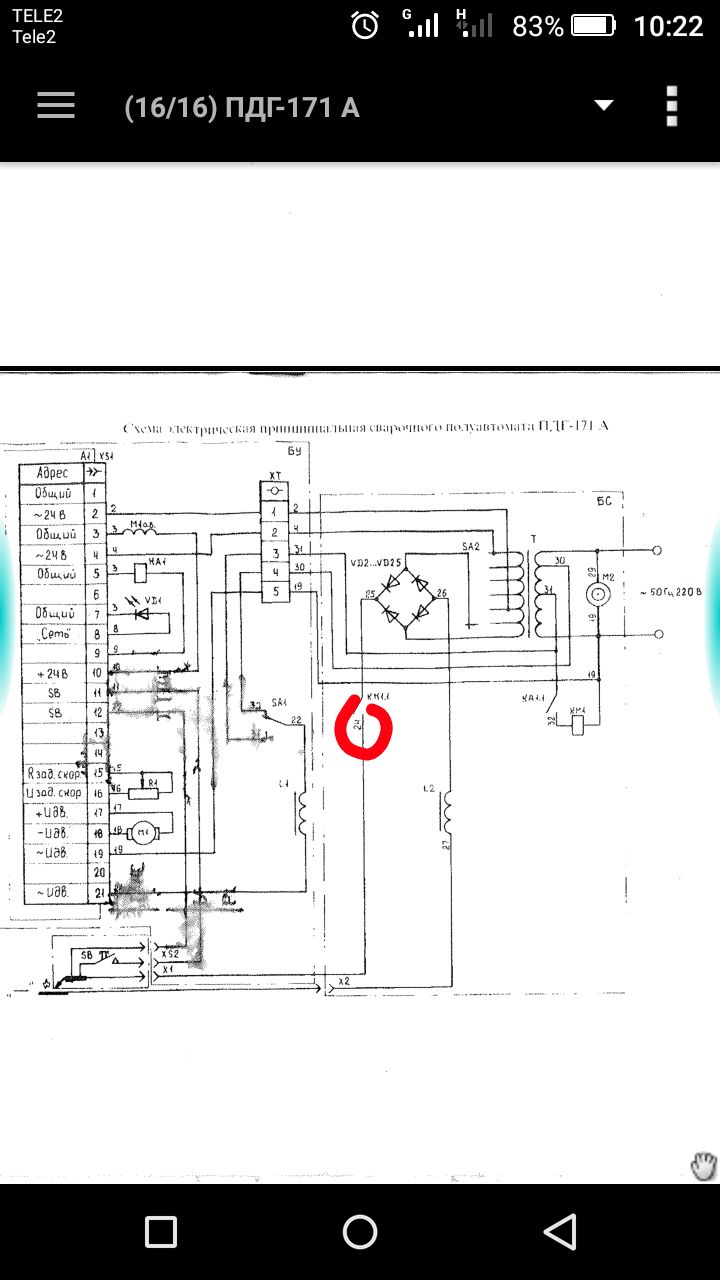

Скажите, а можно тиристор здесь поставить и будет ли он закрываться?

Не закроется, дроссель не даст. Можно поставить два тиристора вместо двух диодов выпрямительного моста. Вернее, вместо двенадцати, они там по шесть впараллель.
 Заголовок сообщения: Re: Тиристор, симистор. Принцип работы.
СообщениеДобавлено: Ср окт 02, 2019 08:18:31
Карма: 68
Рейтинг сообщений: 1408
Сообщений: 7774
с дросселем и мост не закрывается....)))
